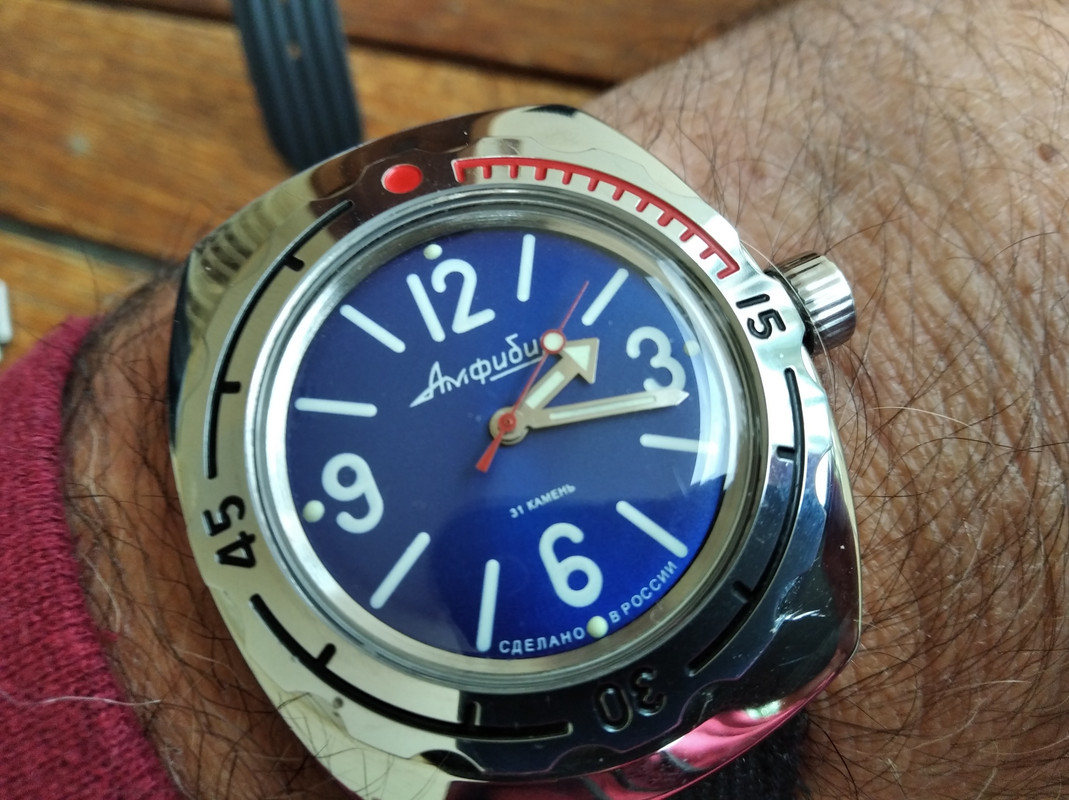

Τα φοράνε ακόμα στο πεδίο της μάχης?
...που να ξέρω. Αυτά είναι δημιουργήματα της ΕΣΣΔ, πλέον, έγιναν καπιτάλες, με Rolex & Casio  ;D
Στάλθηκε από: george_
« στις: Μάιος 10, 2024, 23:53:02 μμ »
Στάλθηκε από: Giorgos_I
« στις: Μάιος 10, 2024, 23:50:15 μμ »
Τα ρώσικα?
Φυσικά, όπως αυτό που είχα.
Ανοίγει και ρυθμίζεται ακόμα και με ξιφολόγχη.  :o Ακρίβεια δεν έχει, αλλά αντοχή στις κακουχίες, πλήρη.
Ειναι σαν το τουφέκι τους. Λειτουργεί και με άμμο, και με νερά και με σκουριές μέσα του.
Κατασκευή με τεράστιες ανοχές, πρωτόγονες κατεργασίες, και συναρμολόγηση απλή.

Αυτό, και τα ιδίου είδους, είναι ρολόγια real field, οπότε, και τίποτε να μην βάλεις, και γράσο για ρουλεμάν να βάλεις, θα δουλεύει.  ;)
