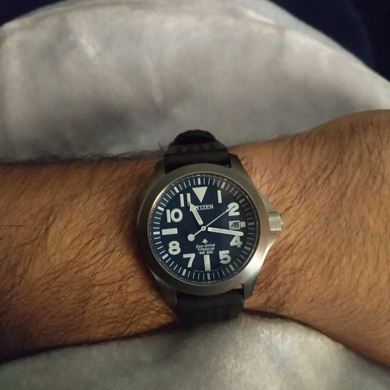

Ναι εκανα το ιδιο λαθος αφησα σε σκοτεινο μερος το citizen μου.Το ρολοι ειναι 3 χρονων σε αψογη κατασταση.Μολις το εβγαλα καταλαβα το λαθος μου.Το εβαλα στον ηλιο για μια δυο ωρες.Ξεκινησε να δουλευει κανονικα.Το φορεσα μια δυο μερες ολα κομπλε.Το αφησα σε μερος που δεν ειναι σκοτεινο για μια μερα.Σημερα το πρωι πηγα να το παρω και κανει το γνωστο double tick.Το αφησα απτο πρωι στο ηλιο (5ωρες).Τιποτα.Διπλο τικ εξακολουθει.Εκανα το reset που διαβασα στη citizen.Τιποτα παλι.Του εριξα με φακο πανω για 10-20 δευτερα να δω τι κανει.Και βλεπω την ωρα που του ριχνω φως κινειται κανονικα.Οταν το βγαζω ξανα διπλο τικ.Μηπως τα επαιξε ο πυκνωτης-μπαταρια κατι τετοιο?Μια βοηθεια παρακαλω.
Μοντελο ρολογιου BN0151-09L
Εκει με βλεπω και μενα.Πηρα ενα τηλ σε ρολογαδικο που πηγαινω και μου ειπαν πυκνωτης ενα 50αρι φιλικη τιμη.
Χαχαχα, κάνα 30 ευρώ,βρες αλλονστειλε πμ αν θες το 30αρη...
Τέτοια μου έκανε,άλλαξα πυκνωτηΕκει με βλεπω και μενα.Πηρα ενα τηλ σε ρολογαδικο που πηγαινω και μου ειπαν πυκνωτης ενα 50αρι φιλικη τιμη.
