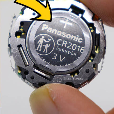

Επειδή κάποια στιγμή βρέθηκα στην θέση του να αρχίσω να ψάχνω ποια μπαταρία θα αντικαθιστούσε την εργαστασιακή (CR2016) στα βασικά 5600 μου, μπορώ να πω πως όλες οι μπαταρίες δεν είναι ίδιες. Αν ασχοληθούμε εμείς, επιλέγουμε από επώνυμες μάρκες και όχι "ότι βρήκα".
Εννοείται πως δεν τσιγκουνευόμαστε τη διαφορά του 0,30€-1,00€ που μπορούν να έχουν μεταξύ τους.
Κοιτάμε την ημερομηνία παραγωγής της μπαταρίας. Αν πχ ο κατασκευαστής δίνει 5-10 χρόνια (shelf life) μετά την ημερομηνία παραγωγής ως ημερομηνία λήξης της (τυπικά), δεν είναι καλή ιδέα να χρησιμοποιήσουμε μια μπαταρία 5 ετών αντί μία που κατασκευάστηκε 5 μήνες πριν ή λιγότερο. Ουσιαστικό επίσης είναι αν η μπαταρία έχει χαρακτηριστικά μεγάλης διάρκειας πχ "industrial" ή "professional" που θα πει πως σχεδιάστηκαν για μικρά σταθερά φορτία με μεγαλύτερη διάρκεια ζωής. Τέτοιες μπαταρίες (αν τις βρούμε) θέλουμε για τη χρήση στα ρολόγια μας σε σχέση με άλλες συσκευές (πχ ένα παιχνίδι χειρός) που μπορεί να απαιτήσει περισσότεο ρεύμα στιγμιαία.
(Πολλές από της μπαταρίες πρώτης τοποθέτησης από την μαμά Casio ήταν Panasonic Industrial CR2016).
Για να μην επεκταθώ και κουράζω, η χωρητικότητα (capacity) της μπαταρίας τυπικά δείχνει ένα βαθμό τη διάρκειά της.
Τυπικά CR2016 = 90 mAh (Panasonic CR2016 / Maxell CR2016 / Renata CR2016 κλπ)
αλλά και κάποιες διαθέτουν μεγαλύτερη χωρητικότητα - πχ Procell (by Duracell) 110 mAh.
Τα ψηφιακά ρολόγια δεν ζητούν πολλα ενώ είναι αξεπέρστα στην ακρίβεια μέτρησης του χρόνου ανεξαρτήτως κόστους.
Η αλλαγή μπαταρίας θέλει προσοχή, υπομονή, μερικά ψιλοανταλλακτικά (O-ring στεγανοποίησης) λάδι σιλικόνης.
Αν κάποιος θέλει να ασχοληθεί θα βρει πολλά βίντεο, αλλιώς ο εύκολος - σίγουρος δρόμος είναι το εξουσιοδοτημένο service
για διασφάλιση της στεγανοποίησης και φυσικά ένα γενικό έλεγχο καλής λειτουργίας του ρολογιού.
Αν όλα αυτά ακούγονται πολλά, τι να πει κανείς για τη φροντίδα ένος μηχανικού ρολογιού?!
