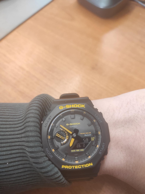

Ενημερώνω την κοινότητα πως το θέμα λύθηκε και τελικά ήταν κι απλό! Πήρα τηλέφωνο στην αντιπροσωπεία και ο κ. Μπρέλλος, πολύ εξυπηρετικός άνθρωπος, μου είπε να κάνω hand alignment adjustment. Στην ουσία το πρόβλημα ήταν ότι κόλλησαν οι δείκτες. Με αυτόν τον τρόπο τους επαναφέρεις. Σε περίπτωση που προκύψει αυτό το πρόβλημα σε κάποιον άλλον, ας ακολουθήσει τις οδηγίες του βίντεο:
https://www.youtube.com/watch?v=pTxsxIKqn2M
Εκτός απ' τους φίλους που έγραψαν εδώ στο νήμα, θέλω να ευχαριστήσω και τον @sub50 , τον πρώτο ιδιοκτήτη του ρολογιού, για την προθυμία του να βοηθήσει και το χρόνο που αφιέρωσε (ανταλλάξαμε κάμποσα μηνύματα).

Στάλθηκε από: baller
« στις: Μάρτιος 30, 2025, 12:04:15 μμ »
Πρόσφατα πήρα αυτό το ρολόι bluetooth και σήμερα που το σύνδεσα με το κινητό για να αλλάξω την ώρα διαπίστωσα πως ούτε η ώρα συγχρονίζεται αυτόματα (δηλαδή η ένδειξη της ψηφιακής ώρας στη μικρή οθόνη δεν άλλαξε), αλλά ούτε και οι δείκτες συγχρονίζονται όταν τους αλλάζω χειροκίνητα, δηλαδή αλλού τοποθετώ τους δείκτες στο κινητό και αλλού πάνε στο ρολόι. Θα πάρω αύριο τηλέφωνο στο επίσημο σέρβις αλλά είπα μήπως έχει τύχει σε κανέναν εδώ κάτι παρόμοιο και το έλυσε για να με βοηθήσει.
