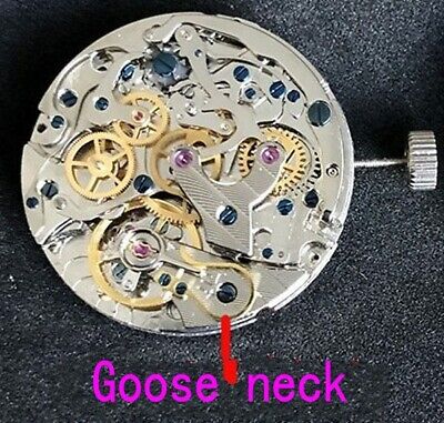

Μικρορύθμιση,κάτι που δεν χρειάζεται στις νέες μηχανές και σήμερα έχει ύπαρξη καθαρά,για αισθητικούς λόγους

Κι εγώ αυτό κατάλαβα αλλά πρέπει κιόλας να μάθω τι είναι αυτή η ρύθμιση στην οποία βοηθάει γιατί θα σκάσω!

Δεν έχω ρολόι με gooseneck, απλώς ρωτάω τι σημαίνει η ρύθμιση αυτή γιατί δεν έχω καταλάβει.
Σκεφτόμουν να πάρω το Seagull 1963 και το βγάζουν και με gooseneck και χωρίς κι έτσι μου γεννήθηκε η απορία. Η διαφορά είναι 40€ (στην τιμή με έκπτωση που βλέπω τώρα). Αξίζει λέτε;

Για εμάς που βάζουμε χέρι και ρυθμίζουμε όλα τα ρολόγια μας, θα ήταν μεγάλη βοήθεια.
Όμως για φτηνές μηχανές όπως Seiko, Miyota κλπ είναι πολυτέλεια , για καλές μηχανές όπως ΕΤΑ2824,2892 κλπ είναι περιττή βοήθεια , μια και υπάρχει βιδάκι και για τις νέες powermatic κλπ είναι απαγορευμένη βοήθεια, αφού η εταιρεία δεν θέλει να μπορούν οι πελάτες της να ρυθμίζουν τίποτα μόνοι τους, αλλά να πληρώνουν 200αρια

Πιο πολύ στο αισθητικό κομμάτι το βλέπω,σήμερα

The swan neck regulator provides very fine control over the tension of the hairspring and the rate of the balance wheel

Δεν πιστεύω, ότι το έχουν ανάγκη,άσε που νομίζω ότι το συναντάς σε κουρδιστες μηχανές

Αυτός ο ορισμός είναι πολύ καλύτερος, ευχαριστώ. Μια και το 'φερε η κουβέντα, χρησιμοποιείται συχνά σε σύγχρονους μηχανισμούς;

Gooseneck is a fine-tuning device, which can make the time more accurate and stable

Ψάχνοντας στο ίντερνετ να μάθω τι είναι το gooseneck, διαβάζω ότι βοηθάει στη «ρύθμιση» του μηχανισμού. Δεν καταλαβαίνω όμως τι εννοούμε λέγοντας ρύθμιση. Μπορεί κανείς να με κατατοπίσει;
