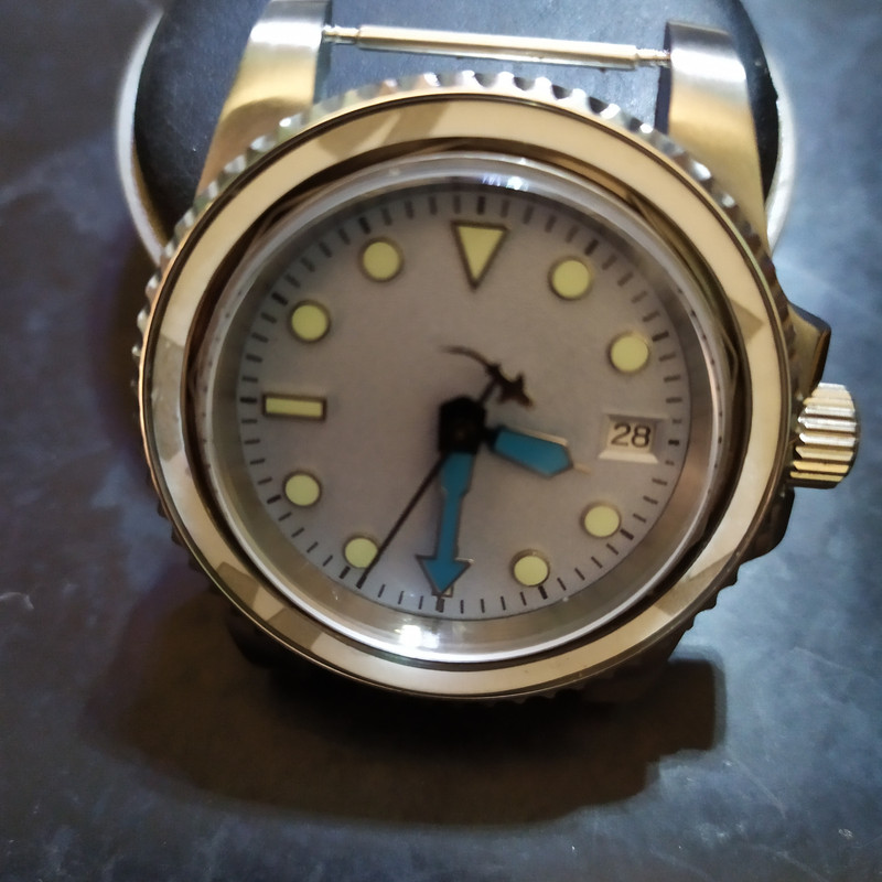

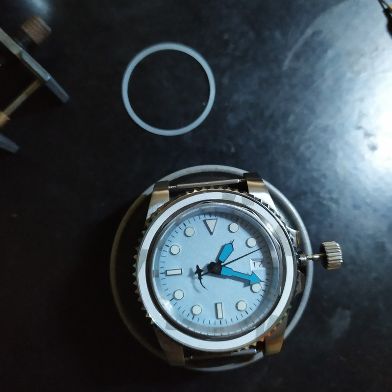

Καλημερα  Χρονια Πολλα σε ολους όπως και στους εορταζοντες φυσικα .
Το ρολοι ετοιμο για την πρωτη του βολτα . Μενει τωρα να δουμε την συμπεριφορά του με τις μερες και το χρονο .
Τι να πάθει με τις μερες και το χρονο ?  ::)
Το πολύ πολύ, να κάνει .........πατίνα  ;D
Καλοφόρετο.  :)

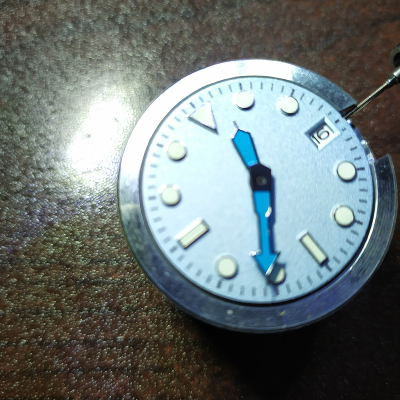

« στις: Μάρτιος 24, 2023, 20:46:14 μμ »

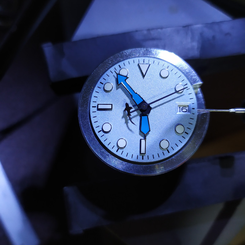

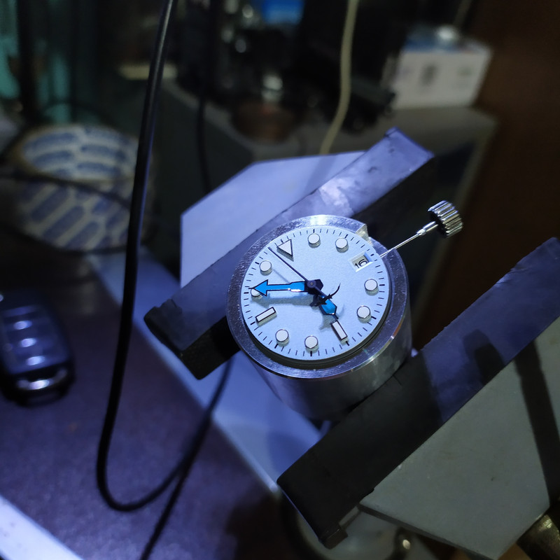

Mετα με μια δυσκολια με τους δεικτες που αντιμετώπισα επιτελους το ψαρακι ξεκινησε να κολυμπαει. Σαν καρχαριακι είναι τελικως ελπιζω να του αρεσει το νέο του περιβάλλον :D :D ::)...
Εχει χρωμα ασημι στις φωτογραφιες σαν μαυρο φαίνεται πιστευω αυριο να να ειμαι ετοιμος.

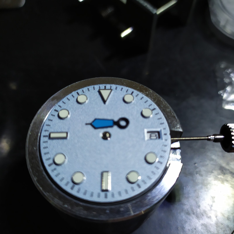

Στάλθηκε από: teomad

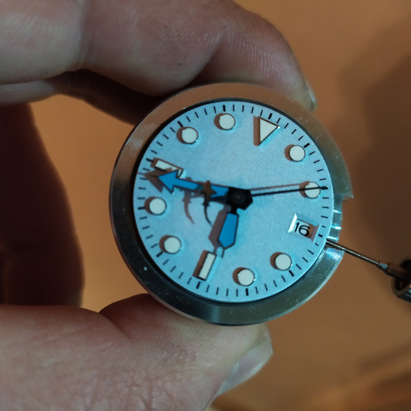

« στις: Μάρτιος 24, 2023, 17:28:29 μμ »
Ηρθαν οι δεικτες !! Βλεπω τα ανιψια να κανουν κατασχεση του ρολογιου  :D
Να πω οτι αρκετα δυσκολα μπαινουν περιεργο αυτο ..

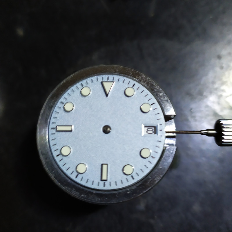

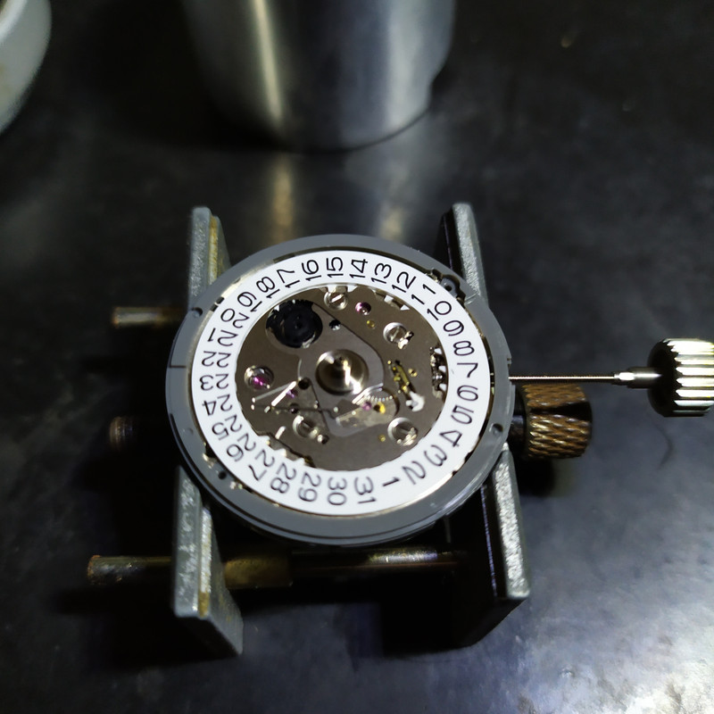

« στις: Μάρτιος 24, 2023, 00:11:25 πμ »

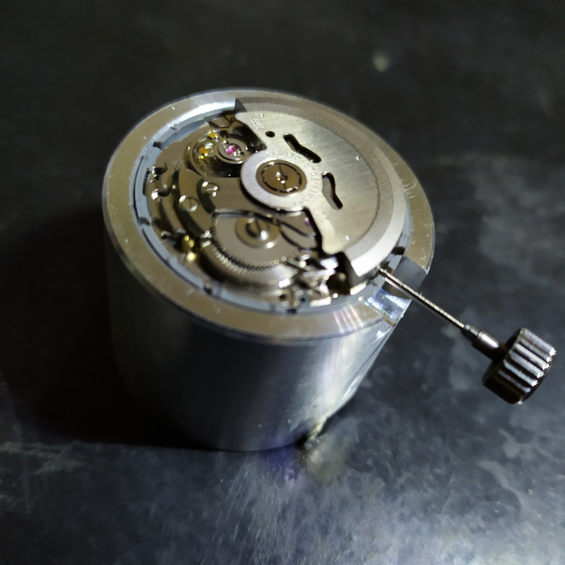

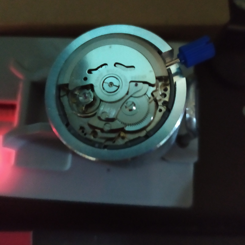

Nh 35 a

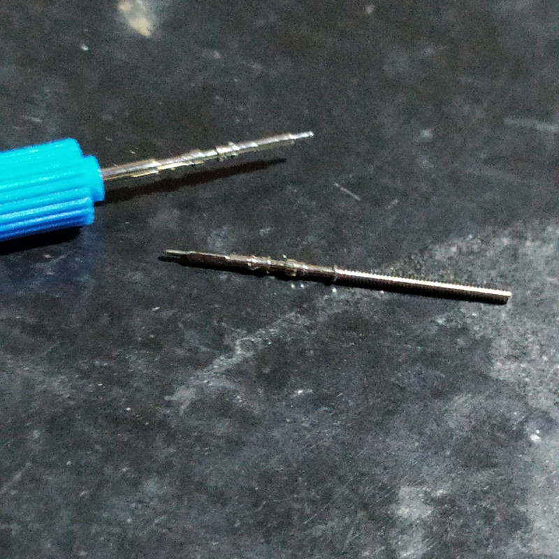

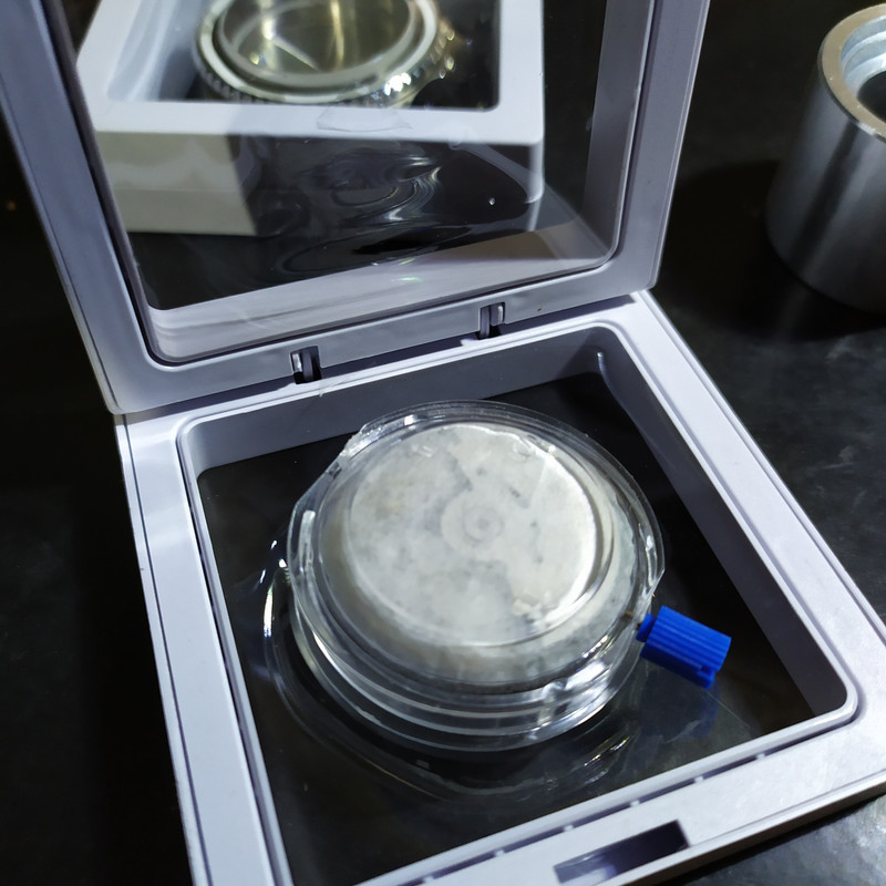

Ο μηχανισμος με το περιεργο  Balance και τα περιεργα  βιδακια το λεω εγω xexe :D !.Μεγαλη προσοχη τωρα στην μηχανη ,απαλες κινησεις εδώ δε παιζουμε  .O μηχανισμος είναι ρυθμισμενος και με εφαρμογη παρατηρησα    -1 δευτερολεπτο την ημερα  σε 2 θεσεις  που ειδα  !! Δεν πειραζω τιποτα ,ουτε για μελετη που ηθελα λιγο να δω με προσοχη καποια πραγματακια  !! Παμε να δουμε τι αγορασαμε .Ομορφη συσκευσια θα έλεγα όπως στην κασα  .
Ηρθε με  ένα αυτοκολητο από πανω από το αντιβαρο και ηταν  εσωτερικα στο κουτι κολλημενο για να το συγκρατεί πιθανον .
Η συνεχεια της κορωνας ηταν από κατω μεσα στο κουτι ,η  μπλε στις φωτογραφιες δεν εχει σπείρωμα (το στεμ) .
Οπτικα ομορφη καθαρη σαν πρωτη εντύπωση.
Οι δείκτες αν ειμαστε τυχεροι τους βλεπω για αυριο οποτε ΣΚ ισως εχω νεα χμμ…. ;)
Χωρις  πολλα πολλα ξεκίνησα τις εργασιες κυριως να μελετησω πως βγαινει και πως μπαινει το στεμ  να ειμαι ετοιμος γενικα!!
Μετα όλα αυτά θα μπει σε κλειστο κουτι μακρια από σκονη αερα κτλπ

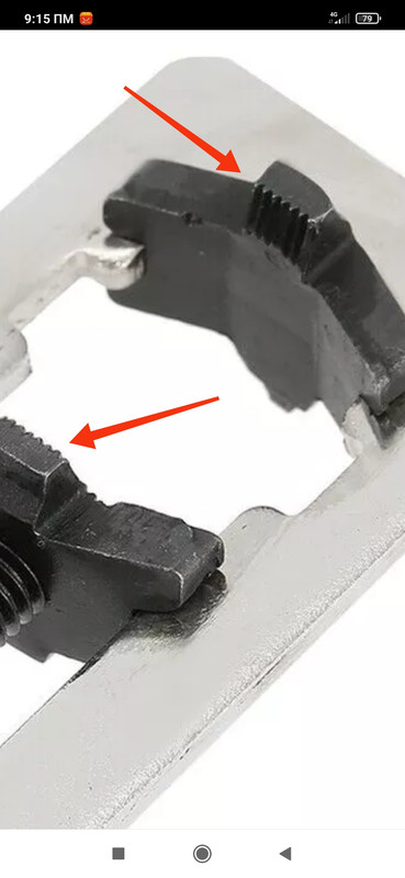

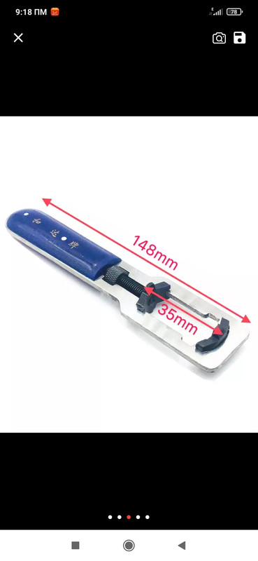

Συμφωνώ απολυτως μαζι σας , παρατηρησα ότι το υψος στα δοντακια  της κασας είναι μικρο οποτε μπορει να γλιστρήσει και να εχουμε ζημια . Αυτου του τυπου κασες θελουν σοβαρο  εργαλειο κατι με καρυδάκι  ,οποτε σαν να μη το ειδαμε .  :-\

Τα άλλα, με τις τρείς ακίδες, που αλλάζουν τετράγωνα, τρίγωνα, κυλινδρικά άκρα επαφής, είναι για καπάκια με εγκοπές, και όχι συνεχή περιφεριακή οδόντωση.''Τα των δύο ακίδων, θέλουν αντίστοιχα περισσότερη δύναμη και ταυτόχρονα πολύ καλή αίσθηση στο χέρι.
Ναι δεν κάνουν για τέτοιου τύπου όπως του φίλου.
Για ρολόγια με εγκοπές πολύ καλό αλλά φυσικά ακριβό είναι το κλασικό Bergeon Jaxa 3 σημείων

Aλλο ενα εργαλειο περιεργο βεβαια θελει χερι φανταζομαι (Κάντε κλικ εδώ να εμφανιστεί η φωτογραφία.)(Κάντε κλικ εδώ να εμφανιστεί η φωτογραφία.)
Το μόνο που θα καταφέρεις με δαύτο, ή τα παρόμοια, είναι να γδάρεις εντελώς το καπάκι.
Χρειάζεται, τύπου καρυδάκι, με όλόκληρη την περιφέρεια με οδόντωση, που "χουφτώνει" όλο το καπάκι, κατανέμει την ροπή ομοιόμορφα, και το ανοίγει - κλείνει γλυκά και προ πάντων "ευθύγραμμα" για να κρατήσει και την τσιμούχα στην θεση της.
