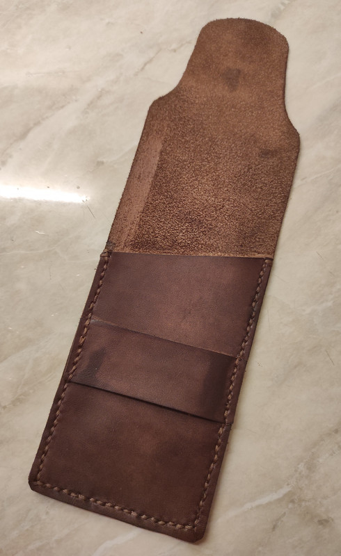

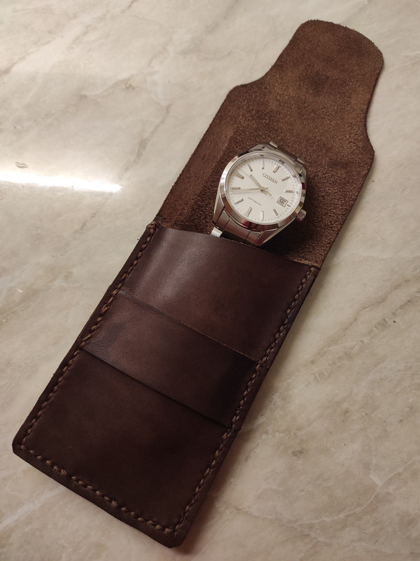

Βασιλη , μου θυμιζει μια θηκη για τσιγαρα που ειχε η νονα μου

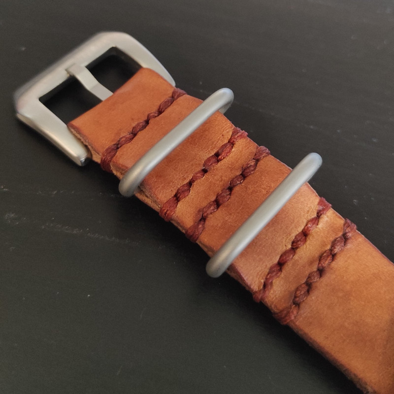

Ο τοκάς παραγγελία από AliExpress.
Προφανώς μπορεί κάποιος να βρει κάποιο τόκα Ελλάδα ή να πάρει από παλιό λουράκι.
Οι κρίκοι από παλιό zulu που είχα κόψει το πίσω μέρος για να το κάνω single pass.
Δεν ξέρω αν πουλάνε, αλλά κάλλιστα φτιάχνει κάποιος δερμάτινο θυλάκι αντί για τους κρίκους.
Δέρμα από ρετάλια που πουλάει με το κιλό γνωστό κατάστημα στου Ψυρρή (δεν ξέρω αν μπορώ να πω όνομα).
Μπορεί όμως να χρησιμοποιήσει κάποιος και παλιά δέρματα από ζώνες, τσάντες, μπουφάν, ... το παντελόνι που φόραγε στα 80'sκλπ.
Από το ίδιο μαγαζί και τα κερωμένα νήματα που πουλάνε σε διάφορα χρώματα σε δεμάτια των 10 μέτρων.
Πηρούνι για τις τρύπες, σουβλί και τρυπητήρια από AliExpress, αλλά βρίσκεις και στα μαγαζιά στου Ψυρρή, μόνο που θα τα πληρώσεις χρυσό.
Βελόνες, έχω πάρει από AliExpress, αλλά και από μαγαζιά με ήδη ραπτικής.
Θες επίσης ένα καλό κόφτη και μεταλλικό χάρακα κατά προτίμηση.
Θα χρειαστεί να κόψεις λουρίδα με μήκος τουλάχιστον 35 με 40 εκατοστά και μετά αφαιρεί ότι σου περισσεύει. Για το χεράκι σου μάλλον 40 με 45 θα έλεγα.
κλπ.

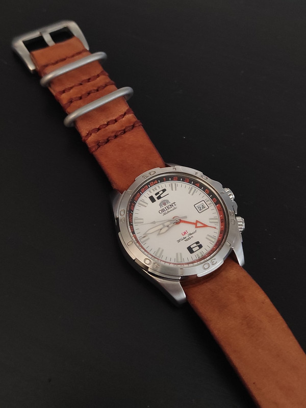

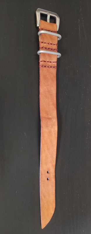

Μετά από πάρα πολύ καιρό που το είχα πάρει απόφαση ότι δεν έχω το χρόνο και την υπομονή να φτιάξω σωστά λουράκια και αφού μου καταρράκωσε την ψυχολογία ο Παναγιώτης με αυτά που φτιάχνει, προέκυψε η ανάγκη για ένα λουράκι που να ταιριάζει στο orient.
Έτσι, είπα να φτιάξω ότι πιο απλό, χωρίς διπλό δέρμα, χωρίς κόλλες και χωρίς πολύ περιποίηση...
ωραίος! Το δικό σου είναι αλλιώς! Του πάει, να το χαρεις

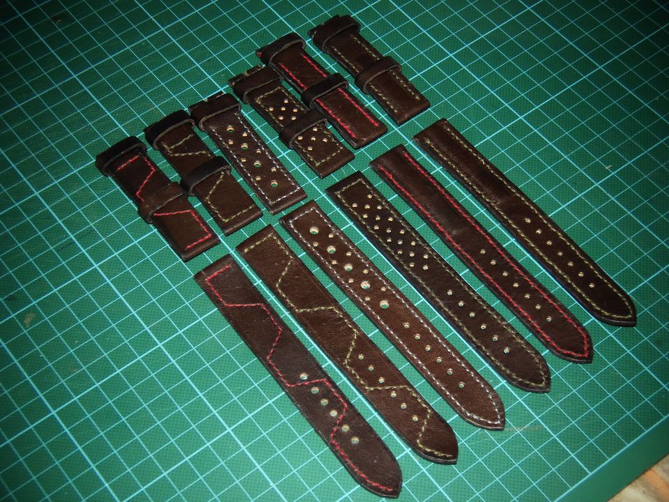

καλημερα κ καλη αρχη στο κομματι των diy leather straps ωστοσο ολα θελουν τον χρονο τους ψαξιμο και πολυ επαναληψη παραθετω καποια απο τα δικα μου diy(do it yourself )ωστοσο με τα σωστα εργαλεια η ποιοτητα αλλαζειΤα αριστερά με το περίεργο pattern της ραφής είναι πολύ ενδιαφέροντα. Δεν το έχω ξαναδεί έτσι ραμμένο.
Και με τέτοιο "κούμπωμα"
