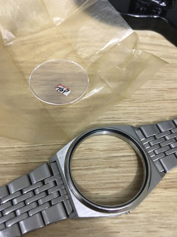

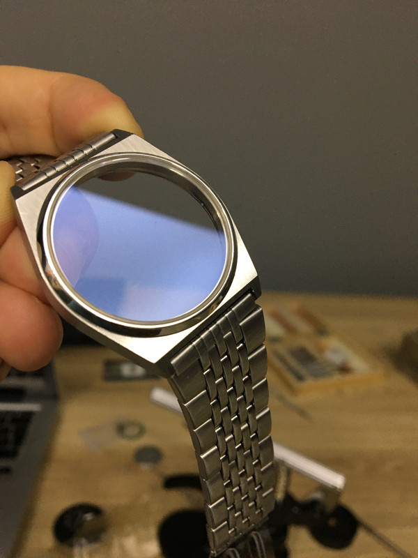

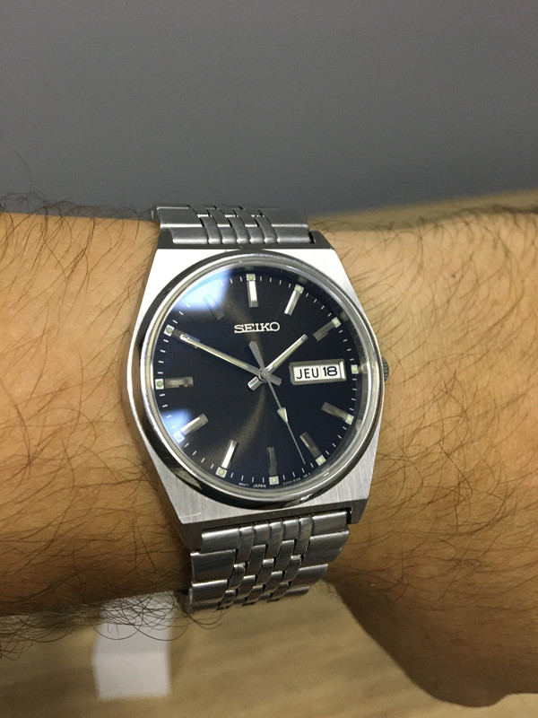

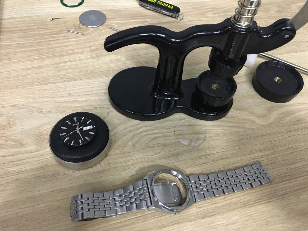

Επανέρχομαι στο νήμα μετά από καιρό μιας και τώρα παρέλαβα το κρύσταλλο.
Sapphire glass flat 30mm με blue AR coating απο Seikomods (crystal times) + gasket
Ανοιγμα και αφαίρεση παλαιού
εφαρμογη νέας τσιμούχας
πρεσάρισμα και....
Sweeeet!
Ανατρέξτε στην 1η σελίδα για το "πριν" :)
Το ζαφείρι κοστίζει σχεδόν όσο το ρολόι... αλλά οκ!
Μου έκανε κλικ απο την αρχή αυτο το ρολογάκι, το αξίζει! 40 χρονων και δείχνει πάλι σαν καινούριο. Το φορούσα έτσι κι αλλιώς πολύ τώρα θα το χαίρομαι ακόμα περισσότερο!
πρεσάρισμα και....
Sweeeet!

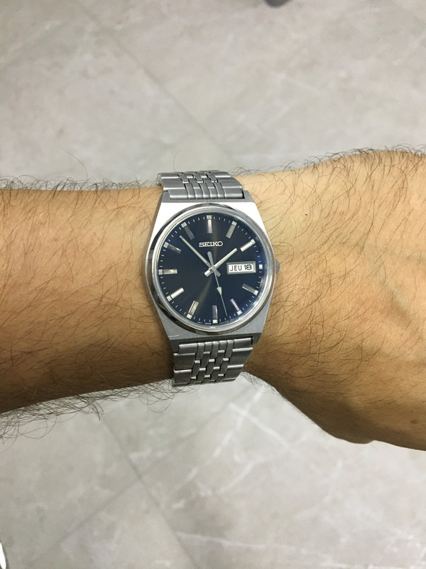

Στάλθηκε από: criss6
« στις: Απρίλιος 18, 2021, 10:10:33 πμ »
Μπράβο. Πολύ καλή δουλειά.
Έχω περιποιηθεί κι εγώ αρκετά παλιά , με καλό αποτέλεσμα, χρησιμοποιώντας γυαλόχαρτα 1500 και 4000 για βουρτσισμένες και σατινέ επιφάνειες αντίστοιχα. Για γυαλισμένες επιφάνειες, κοινή αλοιφή γυαλίσματος και dremel
 με τσοχάκι μπροστά, ή πανί.
Σημ. Για να γίνουν σωστά αυτές οι δουλειές, πρέπει να είσαι πολύ ήρεμος και να έχουν κοιμηθεί τα γυναικόπαιδα.
Ευχαριστώ!
Εννοειται μόνο αργά τετοιες δουλειες  ;)
Θα σε ενοχλήσω με pm, γιατί είχα ψάξει στο παρελθόν και δε βρήκα τόσο ψιλό γυαλόχαρτο.

Ευχαριστώ για τις συμβουλές!
Έχω σκοπό να πάρω συσκευή υπερήχων στο άμεσο μέλλον. Δεν έχω καταλήξει ακόμα σε ποια.
Ναι προς μια κατεύθυνση μόνο έτριψα. Και την περισσότερη ώρα χωρίς υλικό. Πρόσθεσα στο τέλος οδοντόκρεμα μήπως φανεί κάποια διαφορά. Δεν είναι σίγουρος αν έκανε κάτι. Έχω ένα dremmel αλλά δεν έχω ιδέα πως να το χρησιμοποιήσω σωστά για γυάλισμα, όποτε ότι κάνω με το χέρι για να μη κάνω ζημιά..
Οι συσκευές, είναι τυποποιημένες, για καθαρισμό κοσμημάτων - κερμάτων, κλπ. Ιδιες όλες, αρκέι να πάρεις μια ..........ποιοτική, ώστε να δουλεύει.  ;)
Το Dremmel, κάνει άλλη δουλεια, η "αφαίρεση - γράμμωση", γίνεται χειροκίνητα, και με υπομονή. Το dremmel, είναι για απαστράπτουσες.
Υπάρχουν και αλλες τεχνικές, αλλά, αν δεν κεράσεις, δεν σου λέω  :D :D :D
