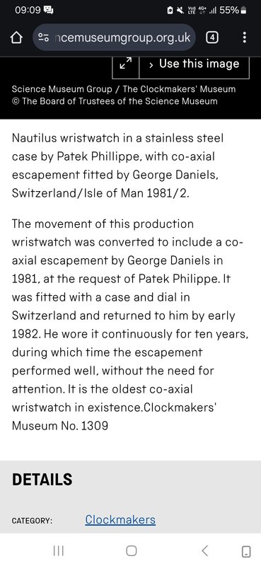

Ναι,αλλά εδώ που τα λέμε οι εταιρείες που πήγε δεν τον χρειάζονταν.

« Απάντηση #8664 στις: Ιανουάριος 11, 2025, 09:21:01 πμ »
Αυτό που ποσταρησες είναι η επιβεβαίωση.
Μια χαρά δουλέψε απλά η εταιρεία δεν είδε ότι κάτι τέτοιο θα την βοηθούσε.

« Απάντηση #8666 στις: Ιανουάριος 11, 2025, 09:22:45 πμ »
Για ποιο μιλάμε

« Απάντηση #8668 στις: Ιανουάριος 11, 2025, 09:27:52 πμ »
Για ποιο μιλάμε
Για το ποστ που έκανες με την Patek.
