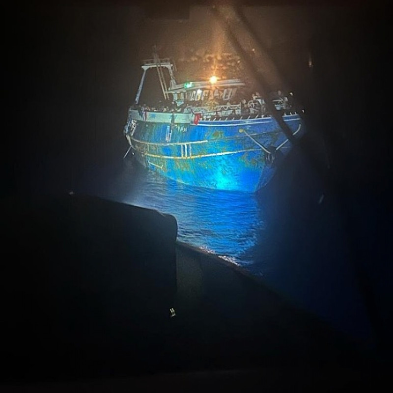

Το σκάφος ( πλοίο - καράβι - ναυπήγημα - κατασκευή - ..... - ή όπως θέλει κάποιος να το ονομάσει.)
Από την όψη του, ο γνώστης καταλαβαίνει ότι έιναι ένα αλιευτικό ανοικτής θαλάσσης, ένα fishing trawler.
Δηλαδή, είναι ένα αλιευτικό, που ρίχνει δίχτυα, και αφού γεμίσουν, τα έλκει στο σκάφος, και ξεψαρίζουν . Το μέγεθος - μήκος - διχτιών, βάθος ψαρέματος, εξαρτάται από τον εξοπλισμό ( βίντσια ) - σχεδίαση - δίχτυα.
Η έλξη, μπορεί να γίνεται από εμπρός - πλάι ή πίσω. Μπορεί να ψαρεύει σε συνδυασμό με άλλα, σε σχηματισμό ή μόνο του.
Το συγκεκριμένο, είναι ένα Stern trawler, δηλαδή ένα σκάφος οπίσθιας ελξης διχτυών. Αυτό φαίνεται από το Π που έχει πίσω, που είναι η βάση της ανάρτησης των διχτυών κατα την έλξη από τα βαρούλκα.
Ο γενικός σχεδιασμός ενός τέτοιου σκάφους περιλαμβάνει υψηλά έξαλα, δηλαδή ύψος από την θάλασσα, για αντιμετώπιση καιρικων συνθηκών, ελεύθερες επιφάνειες καταστρώματος, για εύκολία εργασίας, βίντσια για ανελκύσεις, καταπακτές αποθηκών ( αμπάρια - κύτος ), βοηθητικά μηχανήματα - ( εαν είναι μεγάλο ψυκτικά - παραγωγή νερού , αν είναι μικρό - αποθήκευση έτοιμου πάγου ). Τα υπόλοιπα, γεννήτρια , μηχανές, πηδάλια, συστήματα ναυσιπλοϊας κλπ, δεν αναφέρονται ιδιαιτέρως, μια και είναι κοινά.

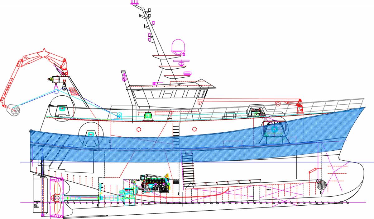

Ο γενικος σχεδιασμός, ως ακολουθως.

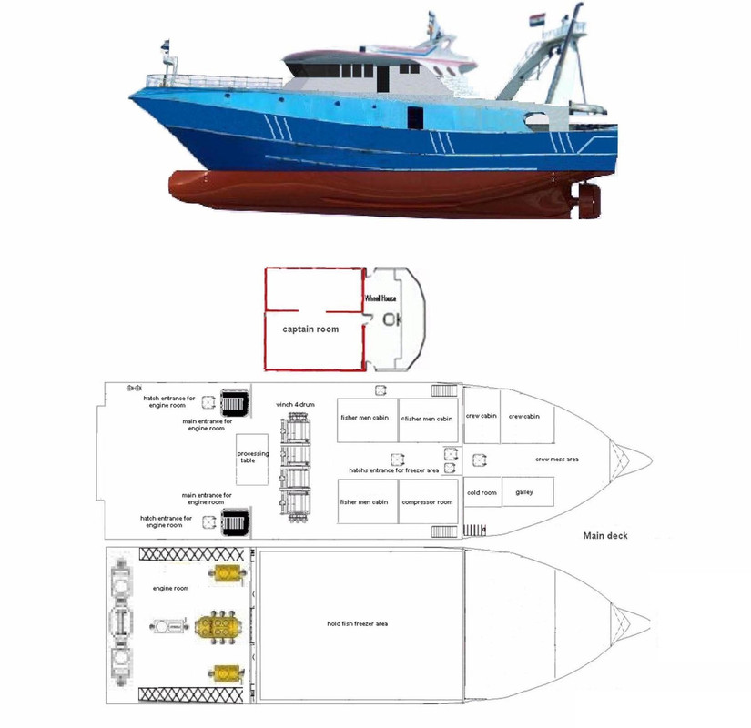

Βλέπουμε την διάταξη ενός τέτοιου σκάφους, στο μέγεθος του ναυαγίου, με τις χαρακτηριστικές κατανομές των χώρων.
Σημειώνω ότι ανάλογα με το μέγεθος, 15-20-30-50- 100 μέτρα, οι χώροι αποθήκευσης - ενδιαίτησης, μηχανοστάσια, εξοπλισμός, διαφοροποιούνται.
Αλλά εδώ, έχουμε ένα σκάφος αυτού του μεγέθους με του ναυαγίου, στα +/- στα 20 μέτρα, άρα είναι τυπική η σχεδίαση.
Εχουμε μια απεικόνιση της εικόνας του σκάφους όταν είναι εκτός νερού, σαν γενική όψη. Τα μπλέ, είναι τα έξαλα, τα κόκκινα, τα υφαλα,το μέρος που είναι κάτω από το νερό. ( ἅλς θηλυκό, γενική: ἁλός, η θάλασσα, εξ-αλο, εκτός νερού, υφαλο, υπό το νερό)
Απο κάτω, σε κατόψεις - διαγράμματα, έχουμε τις διαμορφώσεις κύτους - καταστρωμάτων.
Στο ανώτερο σχέδιο, το πιλοτήριο, με την καμπίνα του καπετάνιου. Και το υπόλοιπο κατάστρωμα, επιπεδο και κενό.
Στο μεσαίο, τα βίντσια , τις καταπακτές των αμπαριών, τις καμπίνες του πληρώματος. Αυτό από την πάνω πλευρά είναι το κατάστρωμα εργασίας.
Βλέπουμε στο κάτω σχέδιο, κατώτερα σημεία - αμπάρι / μηχανοστάσιο την κύρια μηχανή και τον χώρο αποθήκευσης.

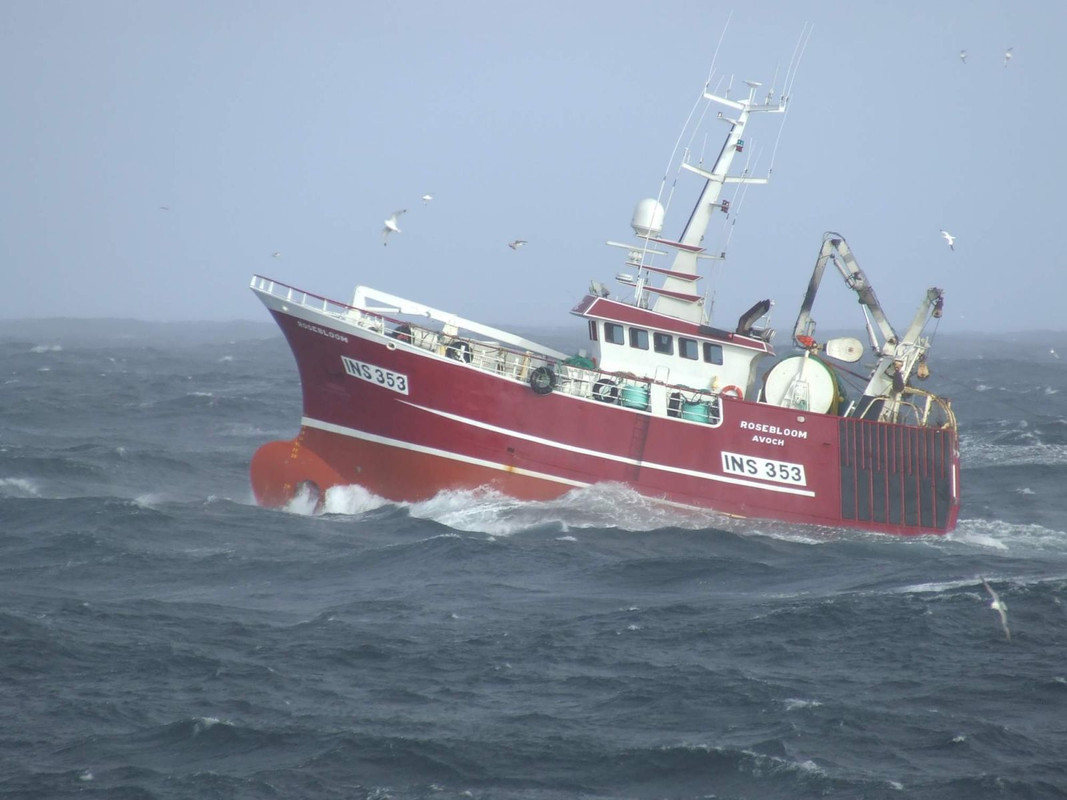

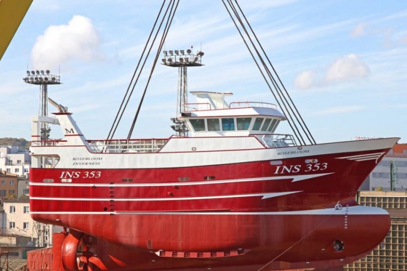

...μερικα ακόμα

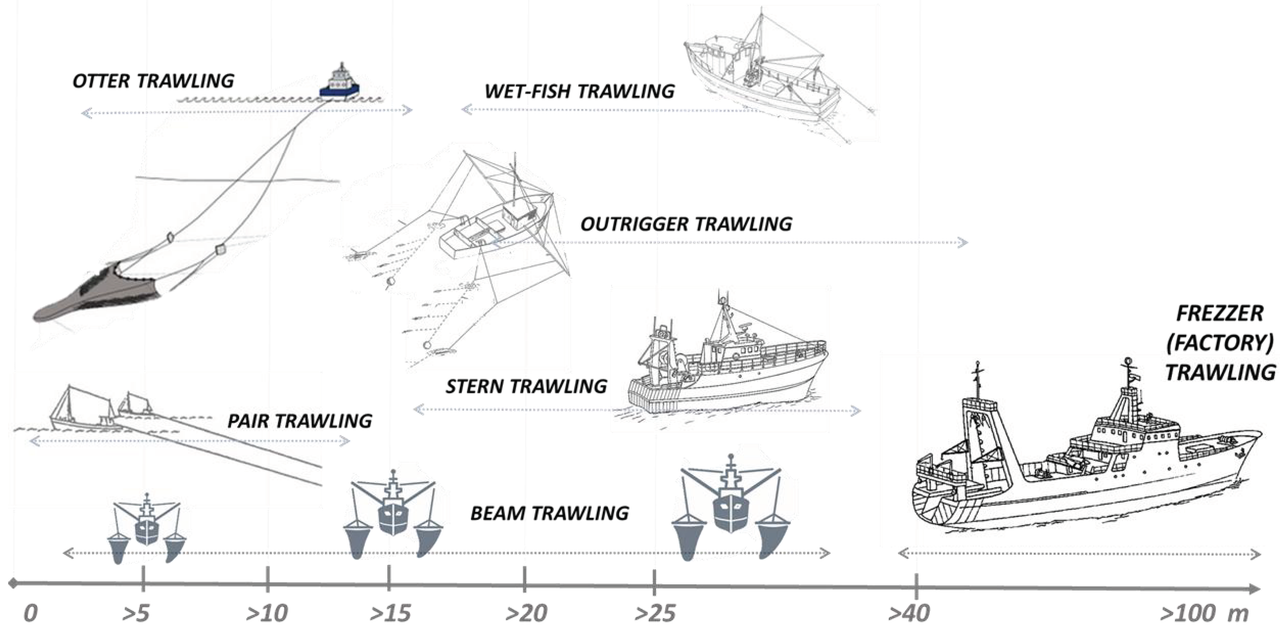

Τεχνική ψαρέματος
Το ναυάγιο είναι του τύπου  Stern trawler, και σαφώς στο εύρος μεγέθους αυτων των σκαφών, στα 15-40 μέτρα.

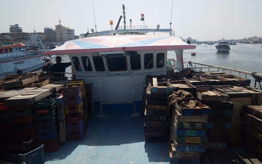

Από αυτά που είπαμε, είναι σαφείς οι προδιαγραφές και οι χωρητικότητες ενός τέτοιου σκάφους.
Εμπρόσθιο κατάστρωμα. Εδώ, με ψαροκασέλες, που θα φορτωθούν αργότερα, αλλά, βλέπουμε τον διαθέσιμο χώρο.

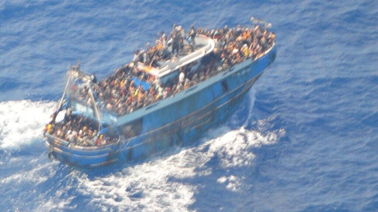

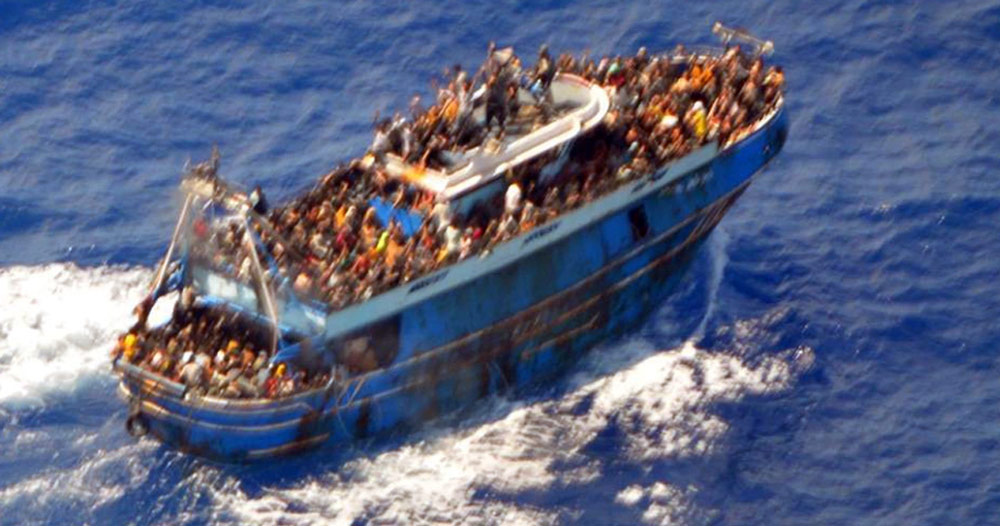

...πάμε να δούμε και το συγκεκριμένο, από τις φωτό που δημοσιεύτηκαν.
hill,
  • Μηνύματα: 41082

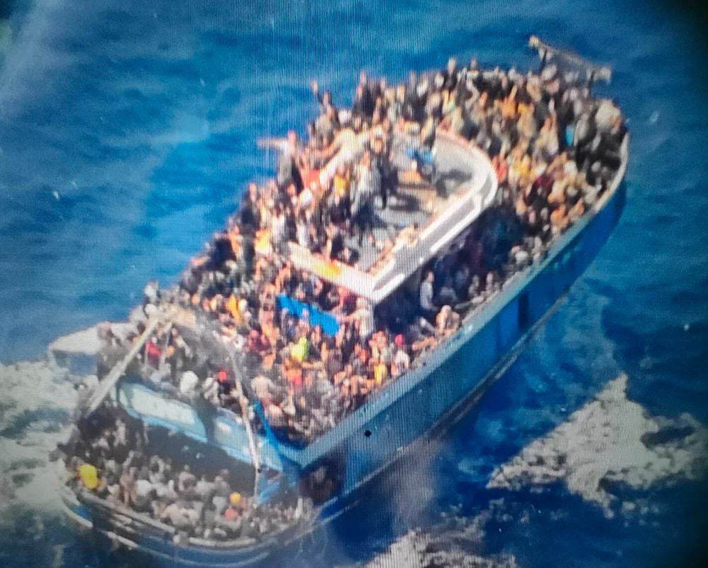

Εδώ, φαίνεται καθαρά και το ύψος εξάλων
hill,
  • Μηνύματα: 41082

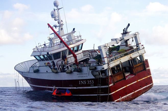

Με όλα τα ανωτέρω δεδομένα, πάμε να δούμε, με την δική μου εκτίμηση τους λόγους του πιθανού ναυαγίου.
Ενα τέτοιο σκάφος, αντέχει και κλίσεις, και ροπές πλευρικών φορτίων. Αρα η πιθανή αιτία μετακινησης των επιβατών, και ανατροπή, κατα την γνώμη μου δεν ισχύει.
Ο καιρός ήταν καλός, και άν έγερνε τόσο, ( από πανικό ), οι μισοί θα έπεφταν, και το σκάφος θα επανερχόταν.
