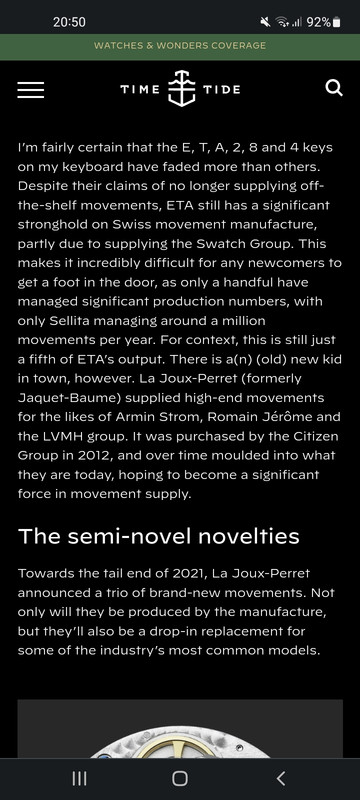

La Joux Perret
Το 2012 ο ιαπωνικός γίγαντας Citizen αγόρασε τη Manufacture La Joux-Perret.
Πιο συγκεκριμένα αγόρασε την εταιρία Prothor,στην οποία ανήκε η Manufacture La Joux-Perret και η Arnold & Son.
65 εκατομμύρια ελβετικά φράγκα στοίχισε η αγορά.
Τότε συζητήθηκε πολύ αυτή η αγοραπωλησία, και ο λόγος είναι οι εταιρίες, οι οποίες βρίσκονταν κάτω από την "ομπρέλα " της Manufacture La Joux-Perret.
Baume & Mercier, Raymond Weil, Louis Vuitton, Concord, Corum, Hublot, Montblanc, Eberhard & Co., Panerai, Graham, Franck Muller, Paul Picot, Girard-Perregaux, Carl F. Bucherer, and Jaquet Droz και αρκετές ακόμα.

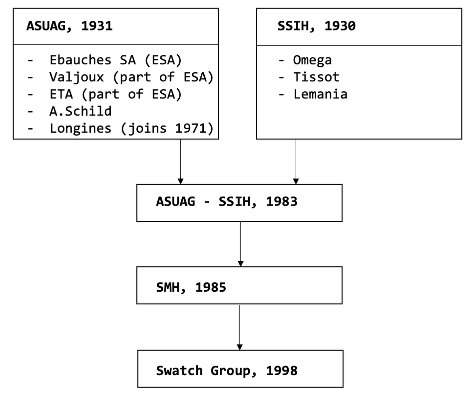

“Valjoux” (short for Vallée de Joux)
Το 1901 τα αδέρφια John και Charles Reymond ίδρυσαν στο Les Bloux την εταιρία  “Reymond Frères SA”.
Μέχρι το 1929 έμεινε με αυτό το όνομα και άλλαξε σε Valjoux.
Από κάτω το 1ο "logo" του 1901.
