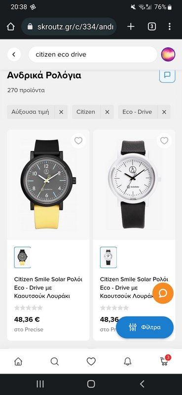

Πιο φτηνό είναι ένα citizen  ;D
Απ: Tissot powermatic 80
« Απάντηση #218 στις: Φεβρουάριος 15, 2023, 20:39:13 μμ »
Αν θες,δοκίμασε ένα τέτοιο
