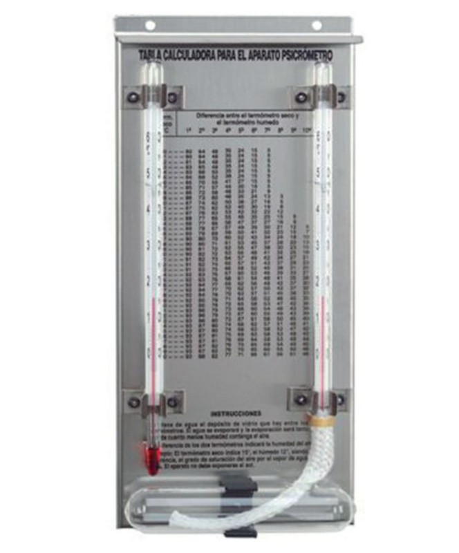

Θεωρία.
Ψυχρόμετρο
Τα ψυχρόμετρα αποτελούνται από δύο θερμόμετρα. Το ένα μετρά τη θερμοκρασία της ατμόσφαιρας κανονικά (ξηρό θερμόμετρο) ενώ το άλλο είναι καλυμμένο με ένα υλικό διαποτισμένο με απεσταγμένο νερό (υγρό θερμόμετρο).
Το νερό από το υλικό που καλύπτει το υγρό θερμόμετρο εξατμίζεται. Τι σημαίνει όμως “εξατμίζεται”;
Σημαίνει ότι απορροφά θερμότητα από το περιβάλλον ώστε να μετατρέψει το νερό (που βρίσκεται σε υγρή μορφή) σε υδρατμό. ʼ
Αρα αφού απορροφά θερμότητα, η θερμοκρασία του περιβάλλοντος γύρω από το υγρό θερμόμετρο πέφτει. Συνεπώς το υγρό θερμόμετρο θα δείχνει μικρότερη θερμοκρασία από το ξηρό θερμόμετρο.
Είναι προφανές ότι η εξάτμιση αυτή θα είναι μεγαλύτερη όσο η συγκέντρωση των υδρατμών στην ατμόσφαιρα είναι μικρότερη και όσο η θερμοκρασία του αέρα είναι υψηλότερη.
Από ειδικούς πίνακες, ξέροντας τη θερμοκρασία του υγρού θερμομέτρου και τη διαφορά θερμοκρασίας μεταξύ του ξηρού και του υγρού θερμομέτρου, μπορούμε να υπολογίσουμε την υγρασία της ατμόσφαιρας.
Θερμοκρασία υγρού βολβού
Εάν ο ποσοστιαίος κορεσμός ενός δείγματος αέρα είναι μικρότερος από τον 100, ( πλήρης κορεσμός, στο δωμάτιο ........βρέχει  :D :D :D :D ), δηλαδή έχει ακόμα περιθώρια απορρόφησης, ερχόμενος σε επαφή με το νερό στην ίδια θερμοκρασία, θα απορροφήσει και άλλο, και από την λανθάνουσα θερμότητα που απαιτείται, η θερμοκρασία τοπικά θα πέσει.
Αυτή η διαφορά θερμοκρασίας,  παρέχει τη διαφορά θερμοκρασίας με τον ξηρό ( αισθητό ) αέρα.
Το αποτέλεσμα μπορεί να παρατηρηθεί και να μετρηθεί χρησιμοποιώντας τα ίδια δύο θερμόμετρα, ένα από τα οποία έχει το δικό του βολβό εε υγρό. Όσο πιο στεγνός ο αέρας , τόσο μεγαλύτερος θα είναι ο ρυθμός εξάτμισης και τόσο μεγαλύτερη είναι η διαφορά μεταξύ των δύο αναγνώσεων.
Πχ Στην περίπτωση του αέρα στο 25C, 50% κορεσμός, η διαφορά θα είναι περίπου 6.5 K. μέτρηση που ονομάζεται θερμοκρασία ξηρού και υγρού βολβού.

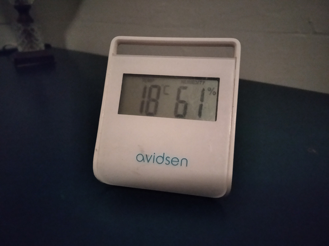

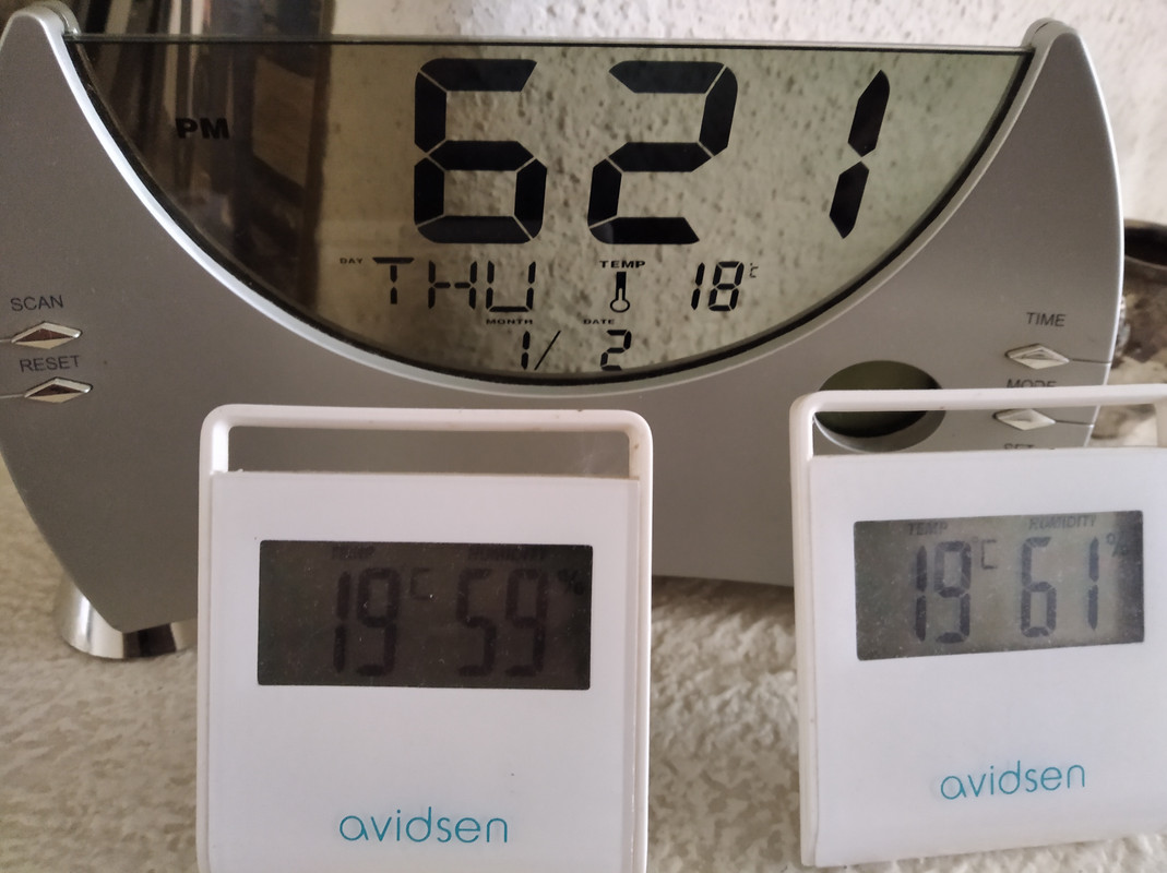

« Απάντηση #12 στις: Νοέμβριος 12, 2022, 14:21:11 μμ »
Τρια μαζί. Διαφορά θερμοκρασίας, και υγρασίας. Οι αποκλίσεις, αποδεκτές. Προδιαγραφές +/- 1 βαθμό.
Τμές, 7 Ε τα μικρά ( ήντανε )
  • Μηνύματα: 41075
Απ: Αγορά θερμομετρου-υγρομρτρου εσωτερικού χωρου
« Απάντηση #13 στις: Νοέμβριος 12, 2022, 14:23:04 μμ »
...σε άλλο δωμάτιο.

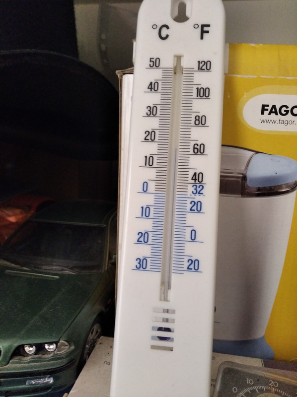

« Απάντηση #14 στις: Νοέμβριος 12, 2022, 14:25:15 μμ »
Υδραργυρικό. Το πλεόν αξιόπιστο. Αν βάλω άλλο ένα, και του βάλω και βρεγμένο βαμβάκι, θα έχω ένα .......ψυχρόμετρο  :D :D :D :D
