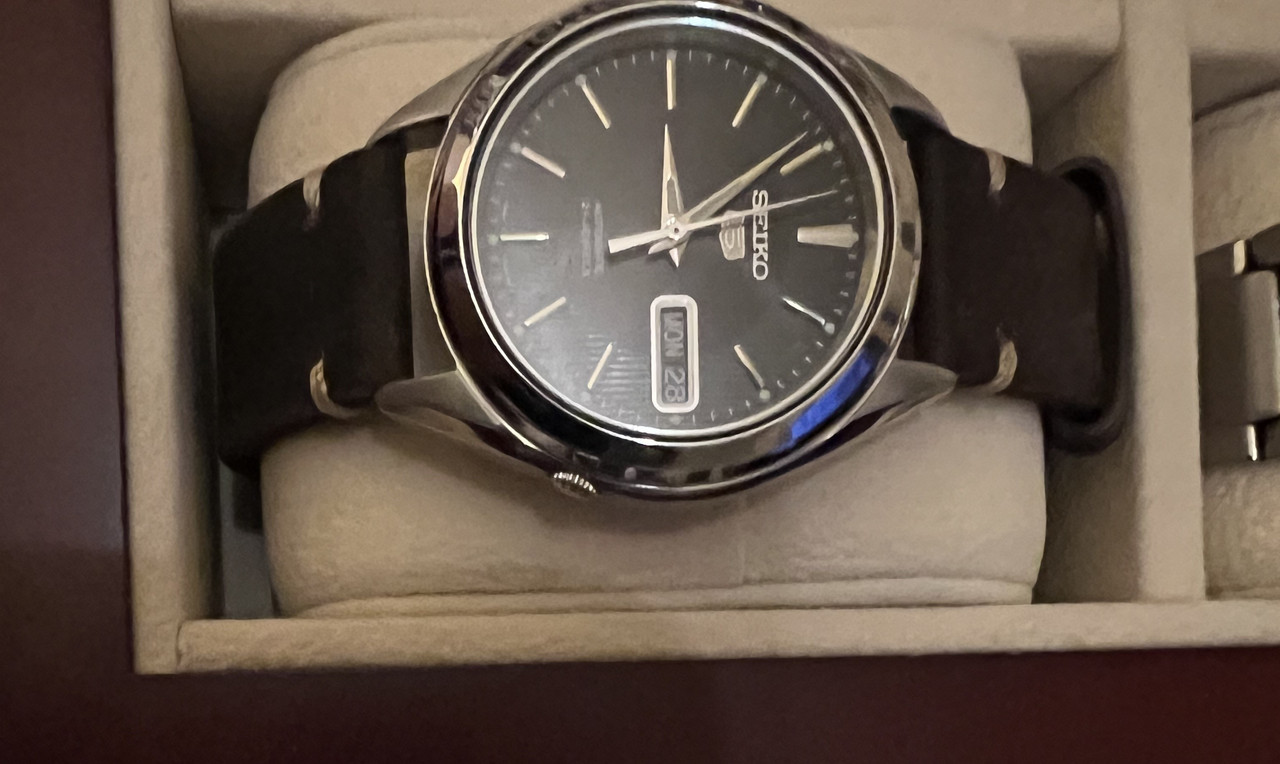

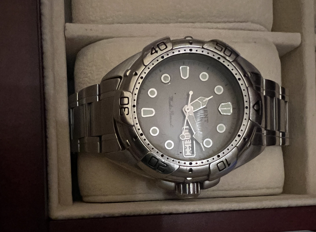

Καλησπερα...... ενα αξιοπεργο για μενα......... (για εσας ισως οχι κ να εχετε εξηγηση)
ρολοι νουμερο 1, αγορα 2018
ρολοι νουμερο 2, αγορα 2018
ρολοι νουμερο 3, το εχω πανω απο 25 χρονια, δεν ξερω τι μοντελο ειναι, ουτε ποτε το πηρα (νομιζω ημουν φοιτητης στα 20-22 ετων), κ το βρηκα σε συρταρι σε ενα παλιο γραφειο μου πριν 2-3 μηνες. πρεπει να ηταν εκει μεσα πανω απο 20-22 χρονια
το πρωτο λοιπον το εχω φορεσει 2-3 φορες.... πλεον τα επαιξε κ δεν κουναει δεικτες οσο κ να το κουνησω
το δευτερο λογω μεγεθους δεν το εχω φορεσει ουτε μιση φορα. το κουνησα προχθες για 2-3 λεπτα, αρχισε δουλευε κανονικα
το τριτο...... λεω.... μα δουλευει αυτο; μπαταρια εχει; το κουναω λιγο κ νιωθω μηχανισμο να κουνιεται μεσα, αρχισα το κουνουσα κανα 5λεπτο.... τσουπ πηρε μπροστα δουλευε κανονικα......
τι εχετε να πειτε;;;;;;;

Καθόλου περίεργη η συμπεριφορά των ρολογιών.
Το πρώτο είναι Kinetic, το έχεις 4-5 χρόνια και το έχεις φορέσει 3-4 φορές ; Προφανώς τα «έπαιξε» ο πυκνωτής του, θέλει αλλαγή !
Τα άλλα δυο είναι και τα δυο αυτόματα, με λίγο κούνημα πήραν μπρος

Οχι απαραίτητα. Αν δεν το έχει φορέσει, είναι σαν να το πήρε τώρα.
Οπότε, με μια καλή φόρτιση, πιθανόν το ρολόι να ξεκιν΄λησει.
Και με μια συνεχή χρήση, να "αναλάβει" ο συσσωρευτάκος το έργο του.
Για την εποχή τους, ήταν μια εξαιρετική εφαρμογή, που συνδύαζε τα πλεονεκτήματα του αυτομάτου, ( λειτουργία με την κίνηση ) και του quartz ( ακρίβεια δευτερολέπτου ).
Ενα "υβριδικό" ρολόι, που αν το φρόντιζες, δεν είχε προβλήματα.
Πλέον, αυτά τα "υβριδικά", τα βλέπουμε παντού, από αυτοκίνητα, μέχρι κατσαρόλες. Η Seiko, ήταν ένα βήμα πιο μπροστά, και δοκίμασε αυτήν την τεχνολογία.

Στάθηκα στο σημείο που έγραψε πως το κούνησε και δεν, εάν μείνει χρόνια ένα Kinetic στο συρτάρι ο πυκνωτής χάνει μεγάλο μέρος της ικανότητας να κρατάει φόρτιση

Με μια πολύ φτηνή κίνηση,αλλαγή πυκνωτή,θα έχεις καινούργιο ρολόι.
