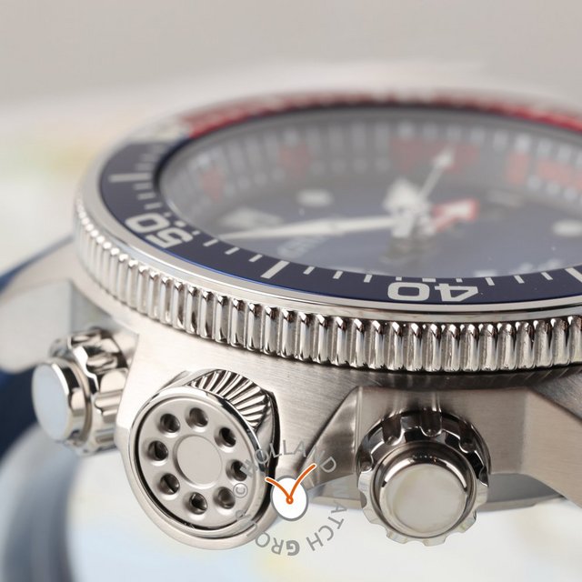

Η Citizen, η άλλη μεγάλη ιαπωνική εταιρεία με πείρα στα καταδυτικα ρολόγια, χρησιμοποιεί βαλβίδα ηλιου?Το ρωτάω γιατί βρήκα αυτό,σαν παράδειγμα
H Citizen έχει χρησιμοποιήσει και τις δύο λύσεις...
Αυτο που βλέπουμε δεν είναι η βαλβίδα ηλίου, όπως σωστά μου είπε ο θοδωρος

« Απάντηση #26 στις: Δεκέμβριος 17, 2021, 10:34:18 πμ »
Ετσι είναι., Το ρολόι είναι 200m. Είναι πλεονασμός να υπάρχει.
αυτο που εχεις στη φωτογραφια, δεν πρεπει να χει βαλβιδα ηλιου.
αυτο που φαινεται στη φωτο ειναι ο water depth sensor
το helium release valve στα citizen ειναι καπως ετσι
