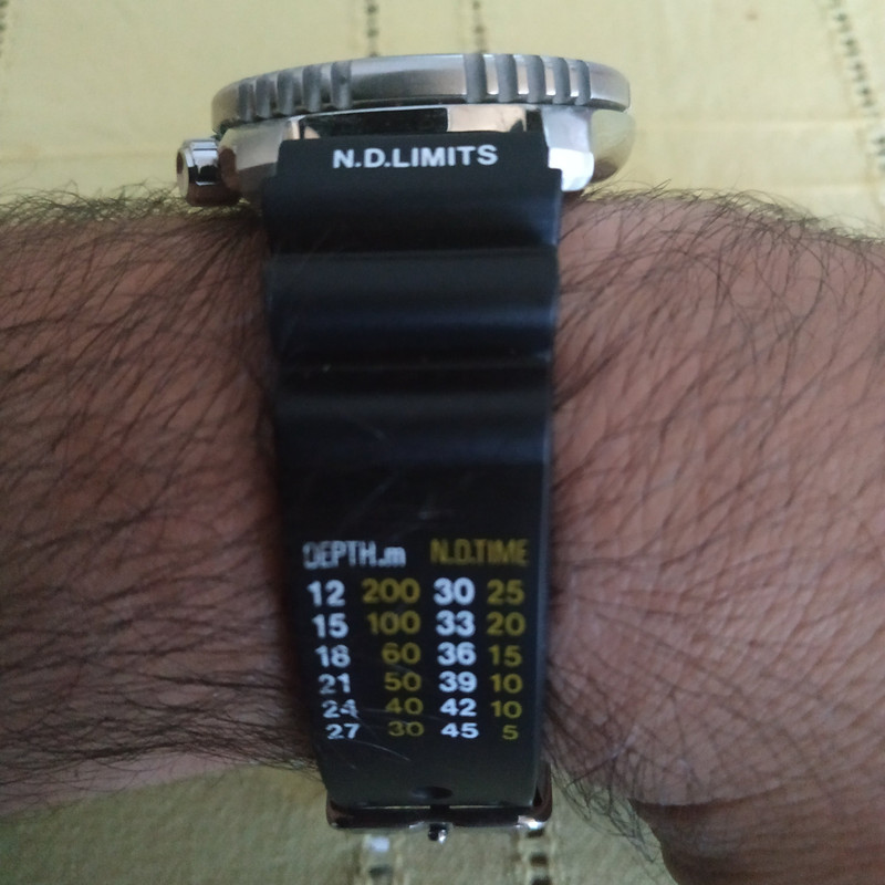

Τα γραμματάκια που βλέπουμε μερικές φορές στα Rubber των καταδυτικών ρολογιών, ( N.D.L .), δίνουν κάποια στοιχεία, αναφορικά με τα βάθη και τους  χρόνους ( Depth m – ft, time – min ), που ένας καταδυόμενος πρέπει να ακολουθήσει , για να μπορεί να επιστρέψει στην επιφάνεια, ΧΩΡΙΣ να ακολουθήσει διαδικασία αποσυμπίεσης.

Δηλαδή αν κατέβω στα 12 μέτρα, πρέπει να κάτσω μαξ 200" για να ανέβω χωρίς αποσυμπίεση; Αντίστοιχα στα 15 μέτρα, 100"; Σωστά καταλαβαίνω;
Πρώτα από όλα θεωρώ δύσκολα να καθίσεις ακόμα και σε λίγα μέτρα με τόση μεγάλη χρονική παραμονή και να σου φτάσει 1 φιάλη... Προσωπικά δεν βρίσκω  τον λόγο, επίσης θα αρχίσεις να κρυώνεις αλλά και να αφυδατώνεσαι...
Αγαπητέ οι χρόνοι που έγραψες ως παράδειγμα είναι υπερβολικοί. Προσωπικά ακόμα και σε δύτες με πολύ μικρές καταναλώσεις δεν έχω παρατηρήσει ποτέ βουτιές  κοντά στους χρόνους που έγραψες αναφερόμενος σε απλές καταδύσεις αέρα...

Αναφέρομαι στις τιμές που βλέπω στο λουράκι και προσπαθώ να καταλάβω αν τις διαβάζω σωστά.
Διαβάζω ότι για 12 μέτρα, ο μέγιστος χρόνος ώστε να μην χρειαστεί αποσυμπίεση είναι 200 δευτερόλεπτα,
για 15 μέτρα, 100 δευτερόλεπτα
κτλ.
Δεν είμαι σίγουρος ότι κατάλαβα καλά και γι αυτό ρωτάω...
