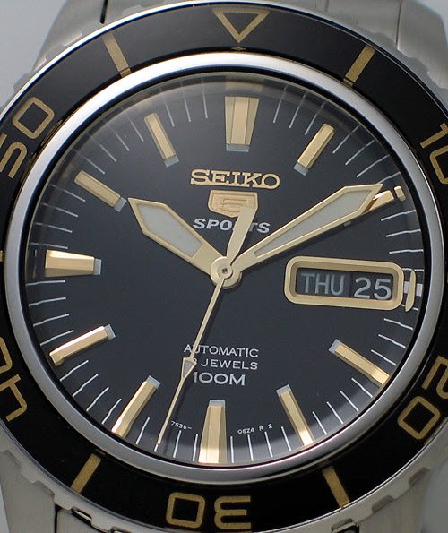

Είναι πιθανό να είναι απλούστερο να βγει το μπεζελ και να ελεγχθεί, αλλά ακόμη και να μείνει έτσι μια χαρά seikara είναι ...VFM και παλιά καλή σειρά 5αρακι
Πονεμένη ιστορία να βγει το μπεζελ.Σε άλλα μοντέλα βγαίνει πανευκολα σε άλλα με τίποτα.Και σε ποιον να το πας....άσε καλύτερα.Εξωτερικο Γερμανία ναι.Ανετα.

« Απάντηση #36 στις: Ιανουάριος 06, 2021, 22:02:24 μμ »
...στις φωτό #28 & #29, με κλικ, κάνει postimage και μετά με + μεγέθυνση, φαίνεται .....ΤΕΛΕΙΟ !
Εάν το insert ειναι πλαστικό ή hardlex, θεωρητικά, σκάβεται ο κάθε αριθμός, γεμίζει πρώτη στρώση το υλικό λουμ ή άλλο, και μετά, γεμίζεται τελείως με το μαύρο. Που είναι ρευστό υλικό που μετά στερεοποιείται.
Οπότε, η στεφάνη, πάει ΟΛΟΚΛΗΡΗ. Και για να βγεί, αν είναι hardlex, θέλει ομοιόμορφη περιμετρική πίεση, αλλιώς,.........κράκ !
Αν είναι διαφορετικά, ΔΕΝ θα έδινε την όψη του ανάγλυφου.
Δεν το ξέρω, από την κατασκευαστική πλευρά το λέω.
Οπότε, η "ανωμαλία" που παρατηρείται, πιθανόν να είναι από επαφή με νερά, και μάλιστα χλιαρά-ζεστά, ή έκθεση σε ζέστη, και αλλοιώθηκε το υλικό.
Αυτά, σαν άποψη. Αν το έπιανα, με την λούπα θα έβλεπα, εσωτερικά θα το δοκίμαζα με μια καρφίτσα, και θα μπορούσα να πω με σιγουρια.

Εδώ φαίνεται ..φωτό από Yeoman..το ινσερτ και από πάνω έχει αυτήν την γυαλιστερή επιφάνεια.
Έτσι όπως φαίνεται μάλλον η γυαλιστερή επιφάνεια μπαίνει μετά το αριθμημένο ινσερτ και αφήνει κενό.Υπαρχει η περίπτωση να χώθηκε εκεί μέσα υγρασία του χεριού; Υποτίθεται ότι το έχεις και στη βροχή κλπ

Απ: Seiko .Πρόβλημα στο λουμ??
« Απάντηση #42 στις: Ιανουάριος 06, 2021, 23:00:59 μμ »
Η γυαλιστερή επιφάνεια είναι hardlex. Ουσιαστικα το βάφουν και από πάνω μπαίνει το hardlex. Γνώμη μου είναι ότι το hardlex κάπου δεν έχει κολλήσει καλά εκεί και έμπασε υγρασία

« Απάντηση #43 στις: Ιανουάριος 06, 2021, 23:11:46 μμ »
Θα συμφωνήσω κι εγώ με τον deadly.
Προφανώς κάποια υγρασία, κάποια κόλα να μην έπιασε καλά...

« Απάντηση #44 στις: Ιανουάριος 06, 2021, 23:26:16 μμ »
Ειτε είναι hardlex, ειτε ακρυλικό, βάφεται από πίσω, πρώτα με το ανοικτό, και μετά με το σκούρο χρώμα.
Και μετά, κολλάει στο μέταλλο της στεφάνης.
Φαίνεται από το φαινόμενο πρίσματος, που κάνει στο 50-55-12-05
