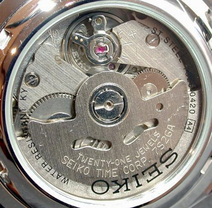

Παραθέτω ένα τυπικό παράδειγμα ΜΗ ποιοτικής καλιμπρας:
Από τις ελεεινοτερες μηχανές που έχει βγάλει η Seiko..... >:( >:( >:(
Να μας εξηγησεις το γιατι?
