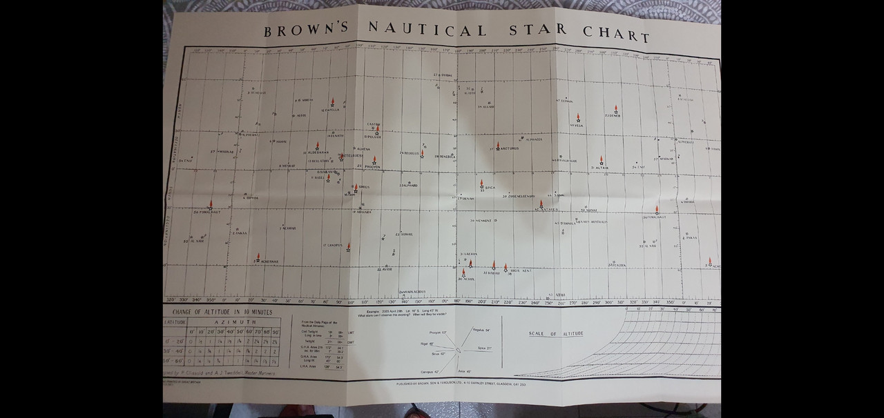

Επίσης κύριε Γιώργος_Ι μιας και βλέπω ότι το μεράκι σας είναι αέναο δείτε εδώ και έναν βαπορίσιο αστρικό χάρτη που θα μπει σε κορνίζα κάποια στιγμή.

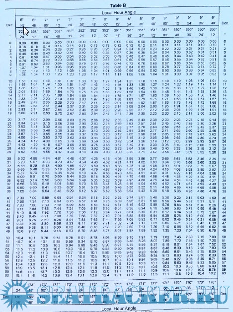

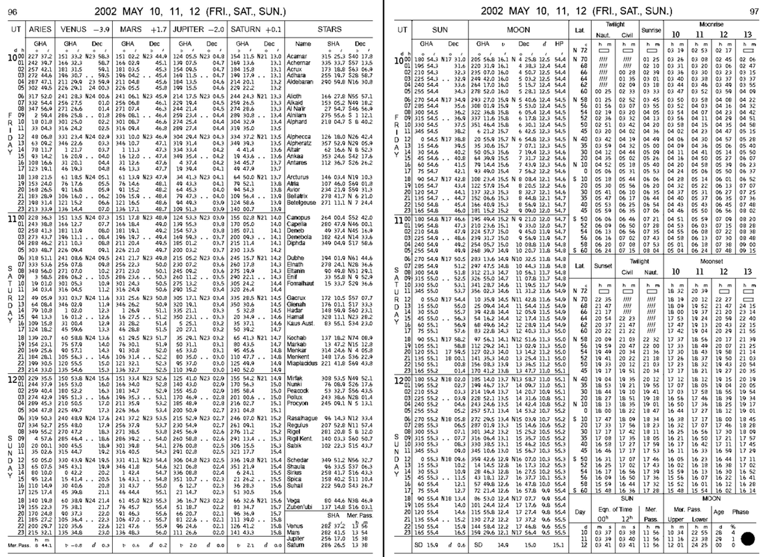

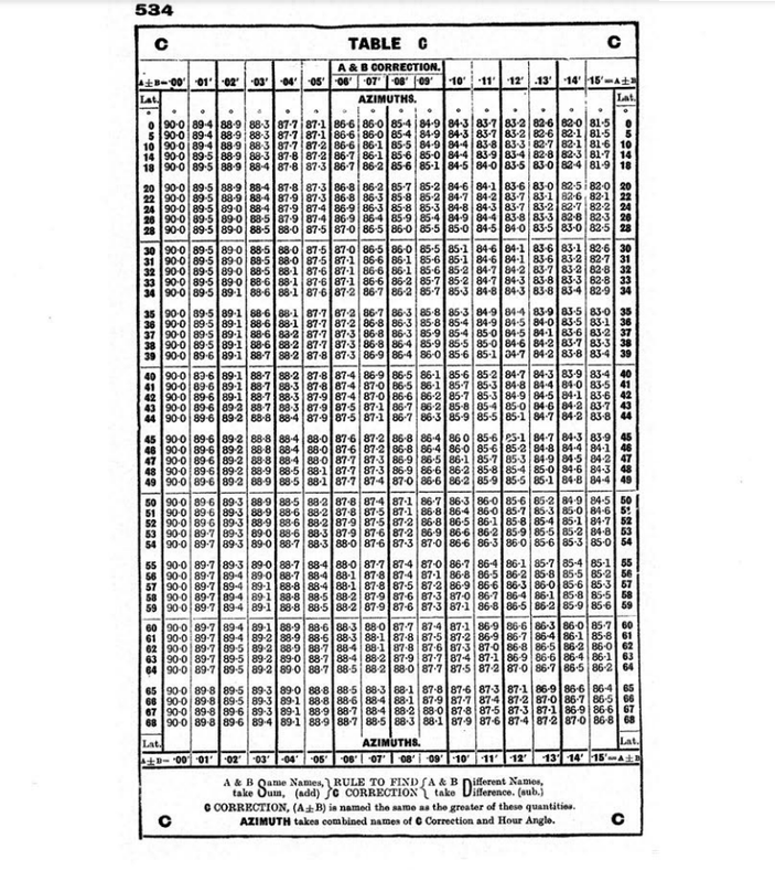

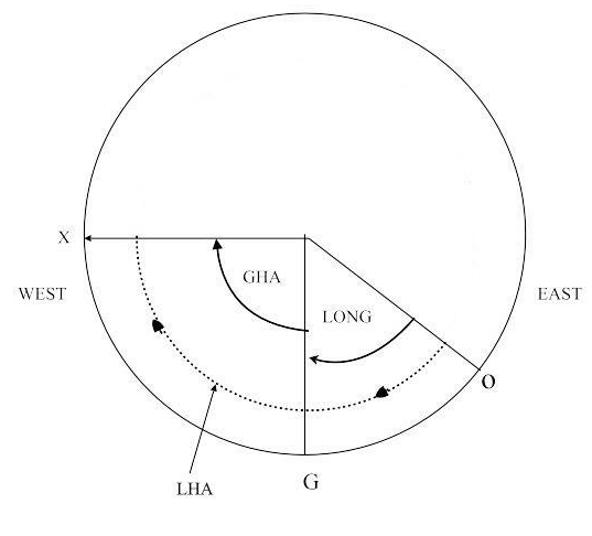

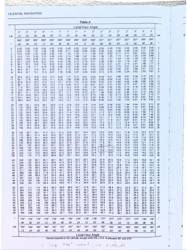

Δεν έχω προλάβει εποχή χωρίς GPS αλλά αναγνωρίζω ότι ακόμα και σήμερα η αστροναυτιλία είναι αναπόσπαστο κομμάτι της ναυσιπλοϊας. Πλέον βέβαια ο σπουδαιότερος και πιο συχνός λόγος που χρησιμοποιούμαι τις παρατηρήσεις των ουρανίων σωμάτων είναι ο υπολογισμός του σφάλματος των πυξίδων (γυροπυξίδα/μαγνητική) που είναι από τους πιο απλούς υπολογισμούς.
Αφού ενδιαφέρεστε λοιπόν αυτό γίνεται ως εξής. Μετράμε με την πυξίδα μας τη γωνία που σχηματίζεται μεταξύ του ουρανίου σώματος (ήλιος/σελήνη/πλανήτης/άστρο) και του βορρά, την οποία γωνία ονομάζουμε διόπτευση ή αζιμούθ. Στην απλή περίπτωση του ηλίου έχοντας ως δεδομένα την διόπτευση αυτήν, το γεωγραφικό μας στίγμα και φυσικά την ώρα/ημερομηνία εισερχόμαστε στις αστρονομικές εφημερίδες (nautical almanac -βλέπε φώτο 1) και βρίσκουμε αρχικά την Greenwich hour angle (GHA - η γωνία μεταξύ του μεσημβρινού του ηλίου και μεσημβρινού Greenwich μετρώντας προς τα δυτικά 0-360 μοίρες) του σώματος την οποία διορθώνουμε για τα λεπτά και δευτερόλεπτα της μέτρησης καθώς οι εφήμερίδες παρέχουν GHA μόνον για ακέραιες ώρες. Από την ίδια σελίδα κρατάμε επίσης και την απόκλιση του ηλίου (declination) η οποία δεν είναι τίποτε άλλο από το γεωγραφικό πλάτος του ηλίου πάνω στην ουράνια σφαίρα.  Στη συνέχεια προσθέτουμε στη GHA το γεωγραφικό μας μήκος εάν είμαστε στο ανατολικό ημισφαίριο ή το αφαιρούμε εάν είμαστε στο δυτικό και έτσι υπολογίζουμε την local hour angle (LHA) την γωνία δηλαδή μεταξύ του μεσημβρινού του παρατηρητή και του μεσημβρινού του ηλίου. Έχοντας υπολογίσει την LHA λοιπόν, στη συνέχεια εισερχόμαστε στους πίνακες Norie's στον πίνακα A (φώτο 3) και με την LHA και το γεωγραφικό μας πλάτος βρίσκουμε την δίορθωση Α την οποία βαπτίζουμε Νότια ή Βορεία (αντίθετη του γεωγραφικού μας πλάτους εκτός κι αν 90<LHA<270). Μετά πάμε στον πίνακα B (φώτο 4) και με την LHA και τη διορθωμένη απόκλιση βρίσκουμε την διόρθωση B η οποία επίσης βαπτίζεται Νότια ή Βόρεια ανάλογα με την απόκλιση. Προσθέτοντας τις δύο διορθώσεις αν είναι και οι δύο βόρειες/νότιες ή αφαιρόντας τες αν είναι η μία βόρεια και η άλλη νότια βρίσκουμε τον αριθμό C ο οποίος παίρνει την ίδια ονομασία Βόρειος ή Νότιος εφόσον και οι δύο διορθώσεις Α Β είναι ομόνυμες ή διαφορετικά την ονομασία της μεγαλύτερης διόρθωσης. (πχ εάν Α= 1 Νότιο και Β=0.5 Βόρειο τότε C= 0.5 Νότιο). Στο επόμενο βήμα εισερχόμαστε στους πίνακες C (φώτο 5) όπου με τη διόρθωση C που έχουμε υπολογίσει και το γεωγραφικό μας πλάτος βρίσκουμε  επιτέλους την τεταρτοκυκλική αληθής διόπτευση του ηλίου μας. Αυτό σημαίνει ότι η διόπτεση θα έχει την μορφή π.χ. Νότιο 045° Ανατολικό. Εμείς όμως θέλουμε να τη μετατρέψουμε σε ολοκυκλική μορφή για να τη συγκρίνουμε με τη μέτρηση της πυξίδας μας και να βρούμε το σφάλμα της. Αυτό γίνεται ως εξής. Εάν η διόπτευσή μας βρίσκεται στο πρώτο τεταρτοκύκλιο, δηλαδή μεταξύ Βορρά και Ανατολής  π.χ. Βόρειο 045° Ανατολικό τότε η αντίστοιχη ολοκυκλική παραμένει η ίδια, δηλαδή 045°. Εάν βρίσκεται στο δεύτερο τεταρτοκύκλιο μεταξύ Ανατολής και Νότου π.χ Νότιο 045° Ανατολικό τότε αφαιρούμε από το 180° οπότε θα έχουμε 135°. Εάν βρίσκεται στο τρίτο τεταρτοκύκλιο μεταξύ Νότου και Δύσης πχ Νότιο 045° Δυτικό τότε προσθέτουμε στο 180° οπότε θα έχουμε 225°. Τέλος εάν βρίσκεται στο τέταρτο τεταρτοκύκλιο μεταξύ Δύσης και Βορρά πχ Βόρειο 045° Δυτικό τότε αφαιρούμε από το 360° οπότε θα έχουμε 315°.  Καταλήγοντας, εάν η αληθής διόπτευση που υπολογίσαμε είναι 180° και εμείς μετρήσαμε με την πυξίδα μας 179° τότε καταλαβαίνουμε ότι η πυξίδα μας έχει σφάλμα 1° Ανατολικό.
Όλοι αυτοί οι υπολογισμοί όμως, όπως είπατε κύριε Γιώργο, δεν έχουν καμία αξία και χρήση εάν δε γνωρίσουμε την ακριβή ώρα παρατήρησης. Γι'αυτό και το ρολόι αποτελεί μία από τις σπουδαιότερες, αν όχι την σπουδαιότερη εφεύρεση στον κόσμο της ναυτιλίας και όχι μόνο φυσικά.
