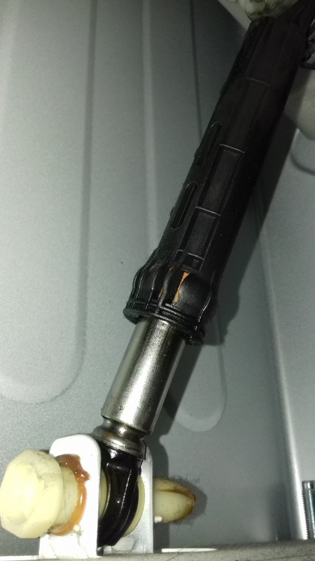

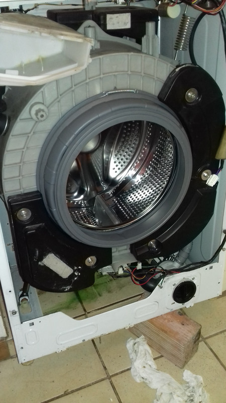

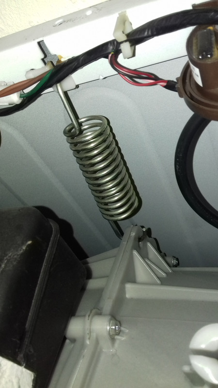

Γιωργο απο περιεργεια....
Το πλυντηριο οταν στεγνωνει δεν κανει και μια κινηση με "τρανταγμους" λογω στροφων καδου?
ΜΕ τους εκατερωθεν τοιχους μηπως χτυπαει εκει? Η μηπως οι τοιχοι το κραταν σταθερο ? (και ειναι καλο αυτο η οχι για την ομαλη λειτουργια?)
Φίλε μου καλέ, το πλυντήριο, όχι στεγνωτήριο, στεγνώνει με περιστροφή δηλαδή, φυγοκεντρίζει το νερό λόγω ειδικού βάρους.
Οσο πιο γρήγορο πρόγραμμα, 700-1000-1400 στροφές, τόσο πιο πολύ τα .....στεγνώνει. Το όριο είναι, το στέγνωμα να μην δημιουργεί πτυχές / ρυτίδες στα πιο λεπτά κι ευσίσθητα ρούχα. Οπότε, κάποια, τα βάζεις σε λιγότερες στροφές, για να κρατήσει η ίνα υγρασία και να μην ....στριτζώσει.  ???
Πάμε τώρα στον φυγοκεντρισμό. Τα καλά πλυντήρια, περιστρέφουν δεξια - αριστερά τα ρούχα, σε πολυυυυυυυ σιγανό ρυθμό, ΠΡΙΝ την εκκίνηση των πολλών στροφών, για να τα αναδιατάξουν μέσα στον κάδο, τα "αφρατεύουν" δηλαδή, ώστε να μην είναι στιβαγμένα σε ένα σημείο και κάνουν "υπερφόρτιση" στα έδρανα.
Στην εκκίνηση της περιστροφής, και ανάλογα με το ρούχο και το υλικό του, κάποια έχουν περισσότερη υγρασία από άλλα, άρα θα είναι τα πρώτα ( λόγω βάρους ) που θσ ακινητοποιηθούν στο τοίχωμα του κάδου, με τα πιο ελαφρά, να "ταξιδεύουν" στα ενδιάμεσα.
Τεχνικά, ο κάδος, έχει αντίβαρα αναλογικά μεγάλου βάρους, οπότε η αδράνειά του είναι μεγάλη, και σαν τέτοια μάζα τα ρούχα δεν είναι εύκολο να αλλοιώσουν την "θέση" του στην τριδσιάστατη θέση του. Και τις λίγες ταλαντώσεις που υποχρεωτικά κάνει, τις απορροφούν οι αναρτήσεις του, που είναι ελαστικές, ελατήρια από το πάνω μέρος, ( ανάρτηση ), και αμορτισέρ στο κάτω / πλάι ( στήριξη ). Οπως στα αυτοκίνητα. Το αμάξωμα πχ είναι το καβούκι, η ρόδα είναι ο κάδος, και ανάμεσα είναι τα αμορτισέρ που απορροφούν. Τραβηγμένο παράδειγμα, αλλά, έτσι είναι η αρχή λειτουργίας.
Αν το πλυντήριό σου / σας, κάνει ταλαντώσεις και κτυπάει στους τοίχους, ή από τις ταλαντώσεις "περπατάει" και πάει αλλού βόλτα  :D :D :D :D σημαίνει ότι οι διατάξεις απορρόφησης των κραδασμών, έχει .........κλατάρει, και χρειάζονται άλλαγμα. Γιατί, η ανεξέλεγκτη ταλάντωση θα προκαλέσει υπερφόρτιση των εδράνων του κάδου και ..........καπούτ.  :(
Ανάρτηση από πάνω - Ελατήριο
Στήριξη από κάτω - αμορτισερ - Κάποια στιγμή αδυνατίζουν και δεν αποσβένουν.
Αντίβαρα - τα μαύρα. Περιέχουν ή σίδηρο ή ....μπετόν. Από πίσω, έχει άλλα για ζυγοστάθμιση.
@yannisb -    Αντε, πάλι γράψαμε ιστορία - Τεχνικά θέματα που δεν μαθαίνουν ούτε στις σχετικές σχολές.  ;D Και μαγειρικές, καλύτερες των Shef με .....λάστιχα ( Michelin )  8)

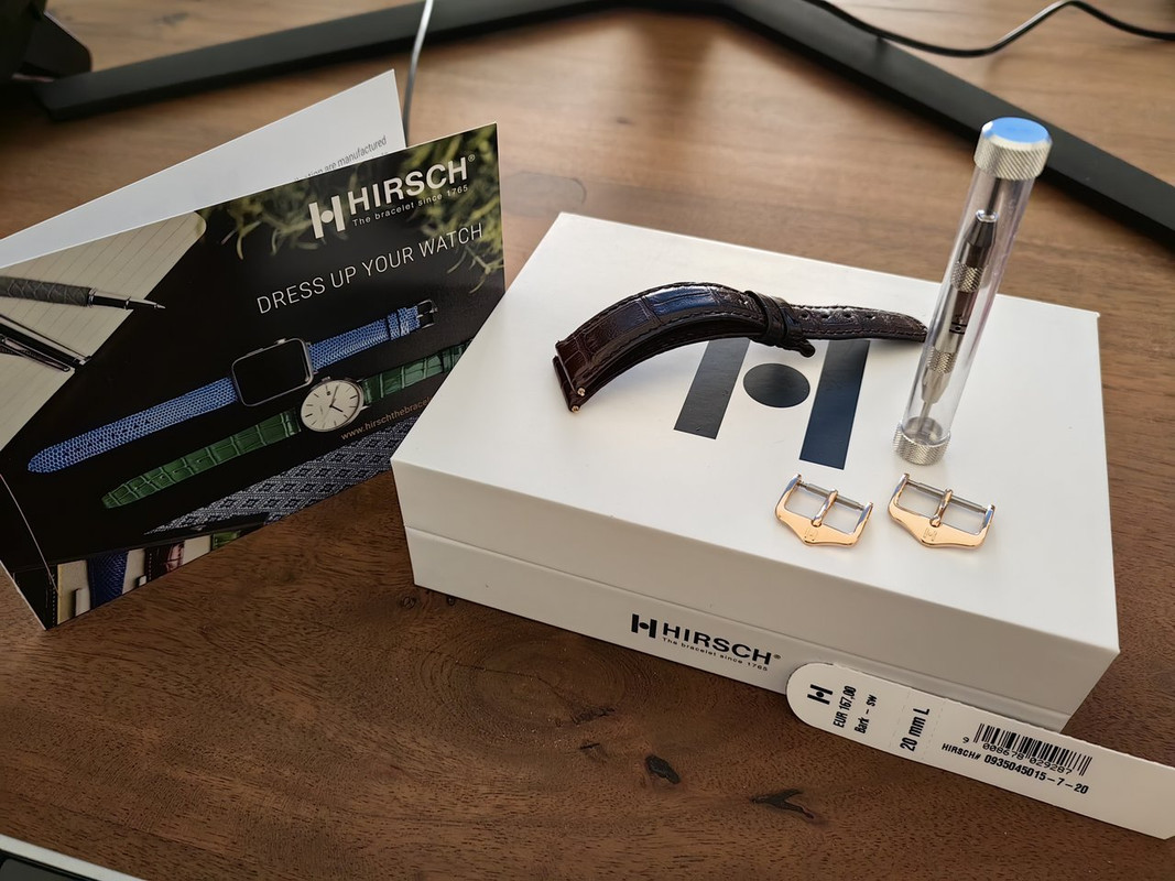

Λουρί με επεξεργασμένα φύλλα που προέρχονται από κορμό ευκαλύπτου.
Κι από την εσωτερική πλευρά, το νέο (2ης γενιάς) caoutchouc design της Hirsch.
Παραγγελία Κυριακή απόγευμα, Τρίτη μεσημέρι ήταν εδώ με DHL (χωρίς χρέωση).
Και το watch link remover tool, δώρο.
Να σημειωθεί πως τα spring bars της A. Lange & Söhne  (στα lugs αλλά και στο buckle) είναι χρυσά όπως και η κάσα...

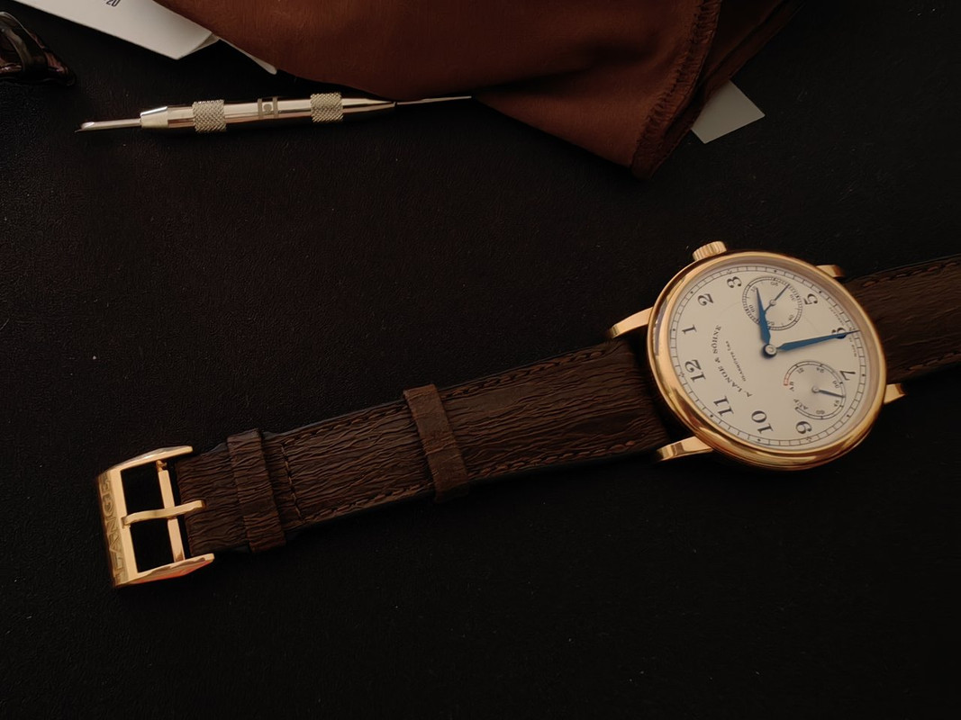

« Απάντηση #3587 στις: Απρίλιος 10, 2024, 13:36:17 μμ »
Κωνσταντίνε το λουράκι είναι πανέμορφο και του πάει πολύ!  :)
george_,Tangerine Dream,
Αποσυνδεδεμένος yannisb
  • Μηνύματα: 2864
« Απάντηση #3588 στις: Απρίλιος 10, 2024, 14:21:04 μμ »
Εξαιρετικο το λουρακι, εδεσε τελεια..Με γεια!
Αν κι εκτιμω την πολυτελεια των χρυσων spring bars, δε θα ναι λιγο πιο ευαισθητα μια που ο χρυσος ειναι μαλακο μεταλλο?
  • Μηνύματα: 2909
« Απάντηση #3589 στις: Απρίλιος 10, 2024, 15:11:10 μμ »
Έτσι λέω κι εγώ, αλλά ίσως αυτοί ξέρουν κάτι περισσότερο.
Δεν έχω ιδέα.
Θα το ψάξω όμως, θα ρωτήσω...
