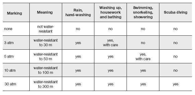

Η υδατοστεγανότητα καθορίζεται μετά από κάποιες δοκιμές.
Και οι δοκιμές γίνονται βάσει συγκεκριμένων προδιαγραφών. Υπάρχουν στο διαδίκτυο.
Αλλά,
στα μαζικής παραγωγής, δοκιμάζεται ένα ανα πχ 100, 500, 1000. Αρα, μπορεί το δικό σου να πάενειν 20.000 λέυγες, το δικό μου .........2 !  :-[
Στα πιο "ονομαστα", οι έλεγχοι ΙΣΩΣ να είναι πιο καλοί, και σε κάποια "ακριβά" και divers, οι έλεγχοι να είναι  ένα προς ένα.
Επισυνάπτω ( ....για πολλοστή φορά ) έναν πρόχειρο πίνακα.
Και ΝΑΙ, η κίνηση μέσα στο νερό, ή ένα κύμα, προσθέτει στην στατική πίεση και δυναμική, αυξάνοντας την καταπόνηση.

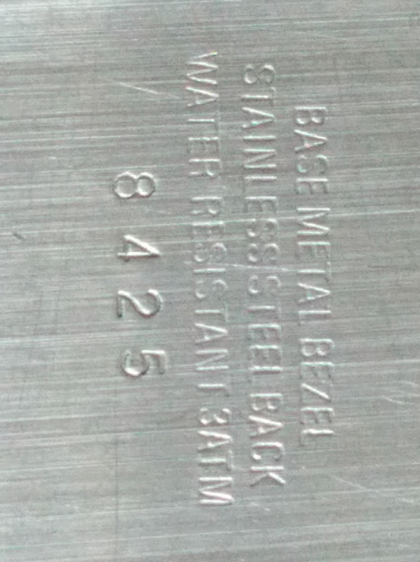

...και εγώ, χρησιμοποιούσα στο κολύμπι και σε βουτίτσες, 5-6-10 μέτρα, για χταπόδια βασικά, ρολόγια διαφημιστικά της εταιρίας, quartz, με rating 30 μέτρα.
Κάποια, έγιναν ενυδρεία, κάποια άντεξαν.
Εγραφαν από πίσω, water resistant 3 ATM.
Φωτό, επισυνάπτεται. Ναι, εχω ακόμα μερικά  :D :D :D :D :D Εχουν μηχανή ΕΤΑ.
