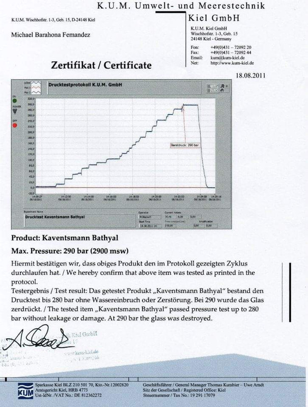

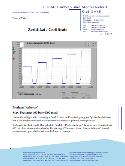

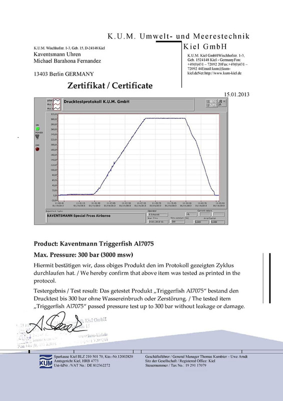

Μου κάνει πάντως εντύπωση πως όλα αυτά τα microbrands μοιράζουν απλόχερα... μέτρα.
500m water resistance, 1000m, 3000m, 12000m, και με 200m έχουν τα  απλά dress...
Τα μέτρα από τα 200 και πάνω δεν παίζουν κανένα ρόλο. Είναι κατά τη γνώμη μου απλά ένας τρόπος να δείξουν κάποιοι κατασκευαστές την στιβαρότητα της κατασκευής μετρημένη σε bar.  Αυτό που παίζει ρόλο όσον αφορά τα καταδυτικά είναι η βαλβίδα ηλίου για ποιο εξειδικευμένη χρήση,και το iso 6425.
Κάποια από αυτά σίγουρα. Λογικά θα υπάρχουν σχετικές πληροφορίες στις ιστοσελίδες τους. Δεν νομίζω στο 2020 να είναι καμιά απλησιαστη τεχνολογία για να κάνεις ένα ρολόι αδιάβροχο στα 200-300m. Αλλά ακόμα και για μεγαλύτερες πιέσεις, με μια πρόχειρη ματιά
