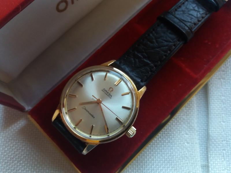

Β). Το Πρώτο απόκτημα – Αναμονή Παραλαβής
Προς το παρών θα παραθέσω μόνο φωτογραφίες. Αργότερα θα κάνω μια μικρή παρουσίαση, θα τονίσω τα λάθη που έκανα, και θα προσπαθήσω να εκτιμήσω την αξία του και το πόσο έξω έπεσα! :-)
