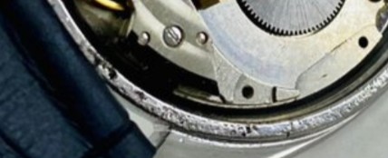

Καλησπέρα,
Ενδιαφέρομαι να αγοράσω ενα ρολόι που ψάχνω εδω και πολυ καιρο. Η μονη μου ανησυχία είναι κάποιες μικρές τρύπες στο ατσάλι ίσως απο οξείδωση στο πίσω μέρος της κάσας;

Εκεί, από βρώμες και υγρασία, ιδρώτα - αλάτια, δημιουργείται ένα φαινόμενο σκουριάς, που ονομάζεται pitting.
Ενα τέτοιο φαινόμενο δείχνει ΙΜΟ παραμέληση, οπότε, εγώ θα ήμουν ΠΟΛΥ προσεκτικός, και θα το εξέταζα ΠΡΙΝ την αγορά.

Οντως μου φαίνεται κάπως. Είναι σαν να είναι φαγωμένο το μέταλλο. Μου έκοψε τα φτερά.
Ισως πάω σε κάποιον τεχνικο την φωτογραφία να την δεί να πάρω μία γνώμη.

Αυτό που βλέπεις είναι μέταλλο που εχει αρχίσει να καταστρέφεται απο σκουριά και συγκεκριμένα pitting corrosion
Ευχαριστω για την απάντηση. Δυστυχως το κατάλαβα και το εγκατέλειψα. Κριμα γιατί το εψαχνα καιρο το συγκεκριμενο.

Αυτό θέλει τεχνίτη ο οποίος θα το τριψει,θα το κατεβάσει μέχρι το σωστό σημείο κ μέρα θα κάνει γέμισμα ανάλογο με το υλικό της κάσας.
Καλύτερα όμως να μην ασχοληθείς

Οκ είναι δεν είναι σοβαρό θέμα αυτό. Αν σου αρέσει να το αγοράσεις.

Όντως αν σου αρέσει πάρτο. Έτσι κι αλλιώς ΔΕΝ θα το μουσκέψεις ποτέ. Πολλά vintage ρολόγια μπορεί να είναι έτσι. Θα το κάνεις και ένα service και θα είσαι μια χαρά.

Δεν ειναι "επιφανειακή" σκουριά, αλλα διάβρωση που εχει φάει το μέταλλο και απο μέσα, γύρο απο το case-back
Αν δεν γίνει επισκευή ή re-casing, η υγρασία, ακόμα και απο τον ίδρωτα, θα συνεχίσει να το διαβρώνει και κάποια στιγμή θα περάσει μέσα και θα καταστρέψει και τον μηχανισμό.

Σας ευχαριστω ολους για τις απαντήσεις.
Το απόρριψα σαν επιλογη και προχώρησα στην επόμενη. Κάποια στιγμη στο μελλον θα το βρω και αυτο οπως πρέπει.
