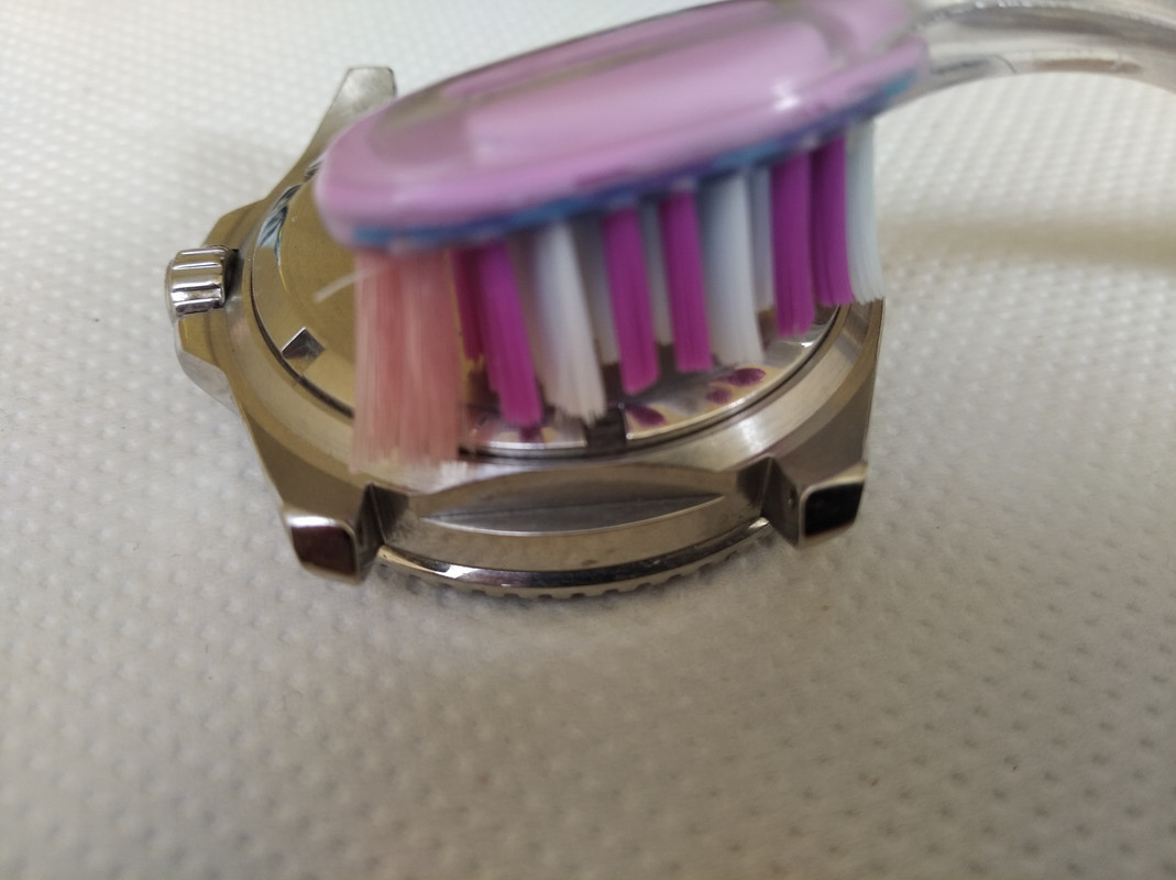

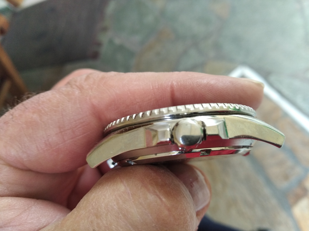

« Απάντηση #106 στις: Ιανουάριος 28, 2023, 15:34:32 μμ »

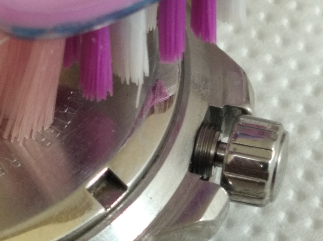

...βγάζουμε το λουράκι, και καθαρίζουμε καλά την κάσα από τους διαφορους ρύπους. Και το σπείρωμα της κορώνας.

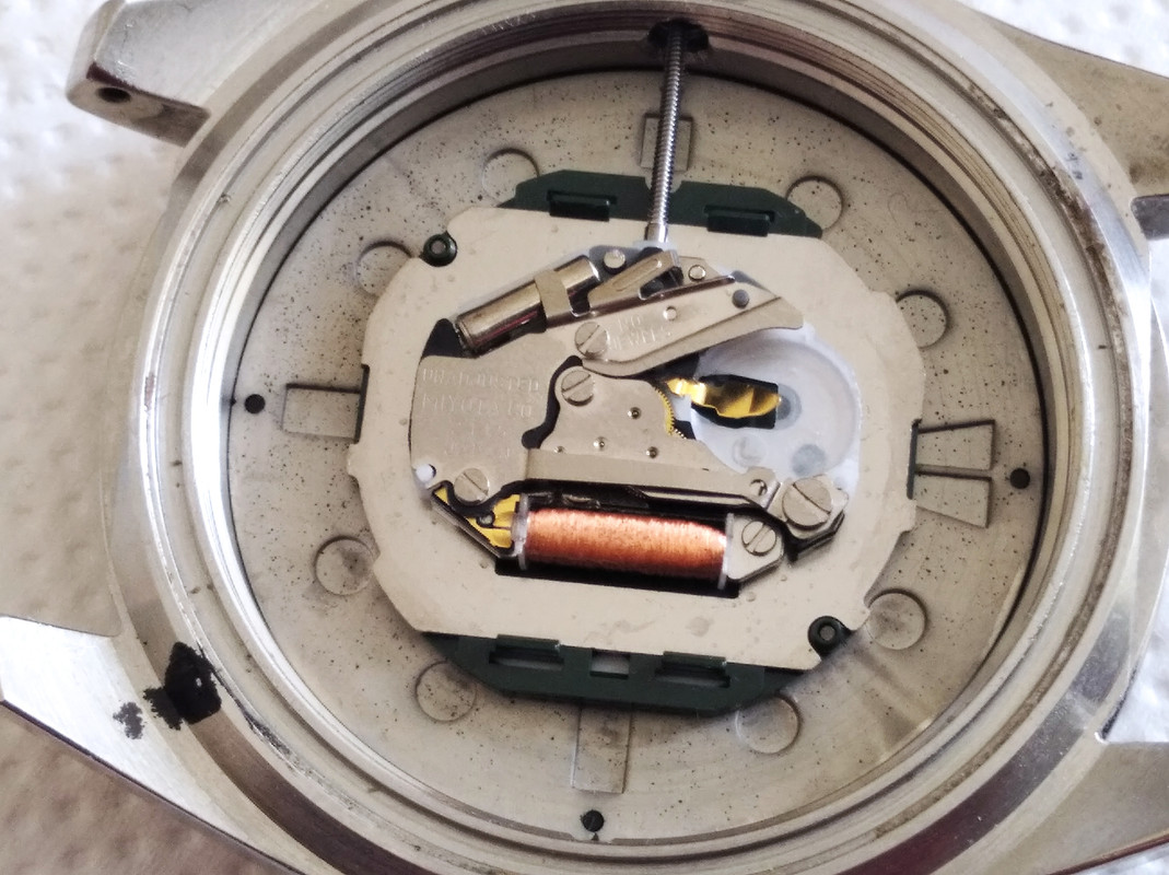

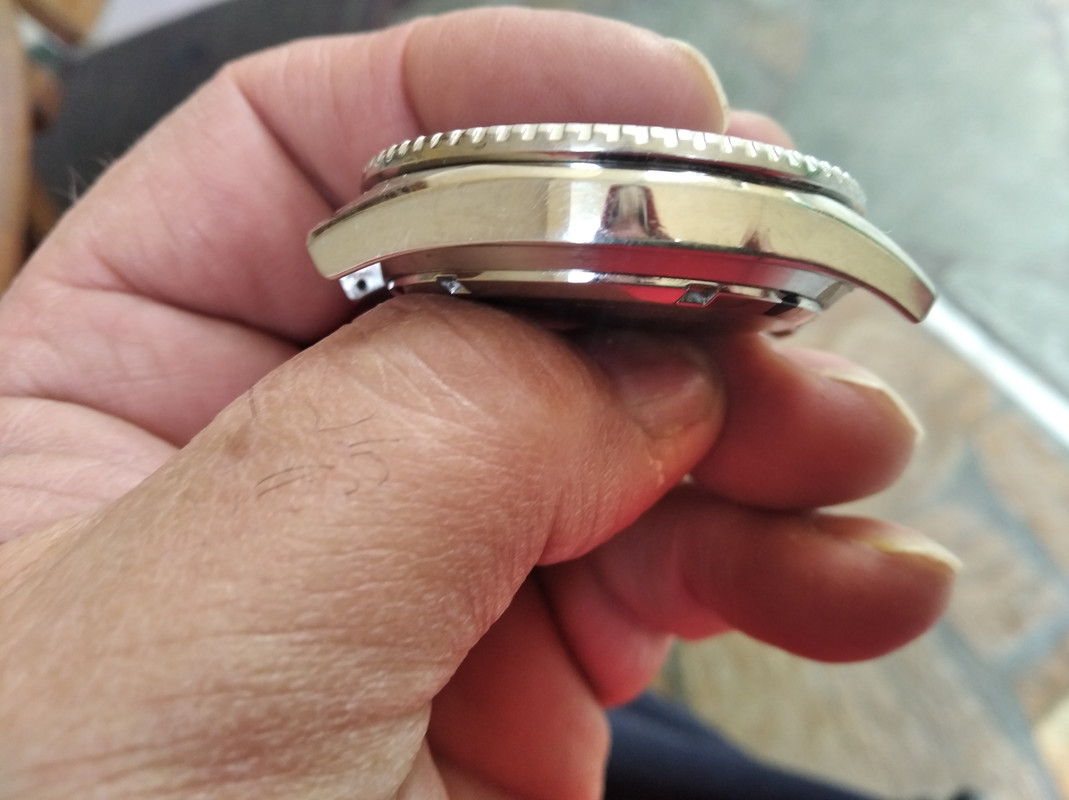

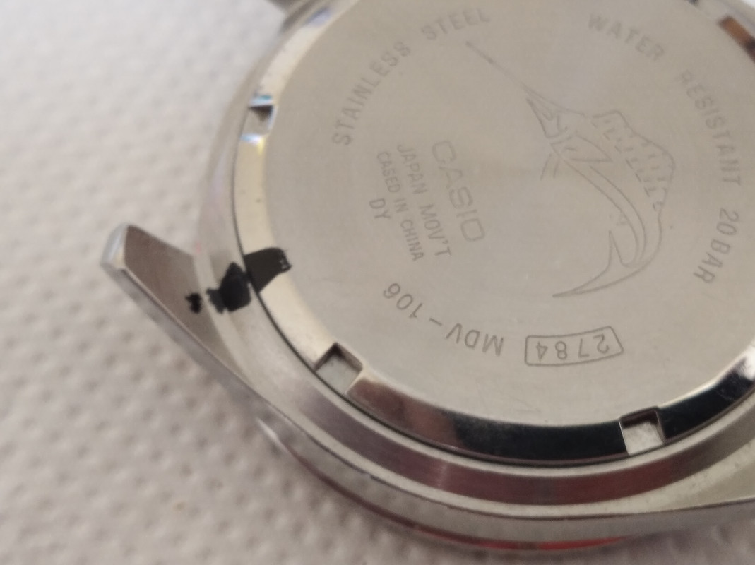

« Απάντηση #107 στις: Ιανουάριος 28, 2023, 15:39:46 μμ »

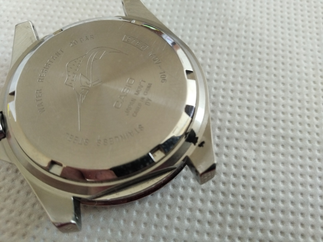

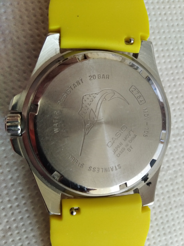

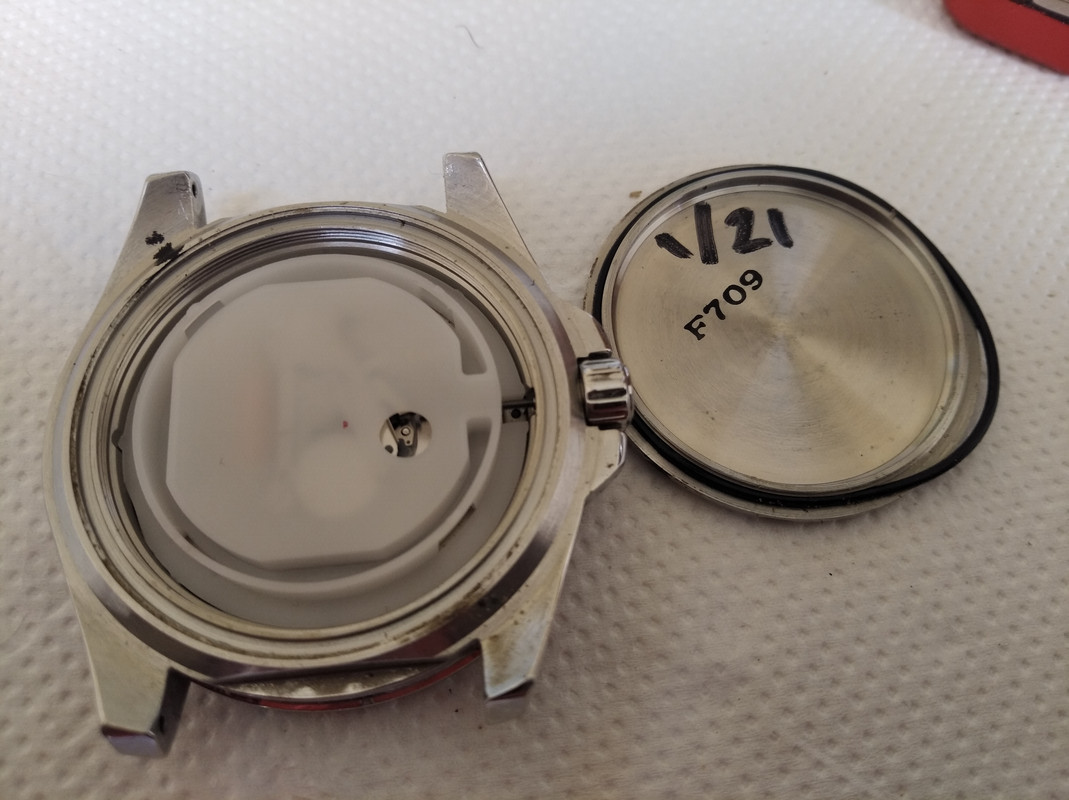

...σημαδεύουμε το "κλειστό" απλώς σαν ένδειξη / οδηγό.
Και μετά, ανοίγουμε το καπάκι με το εργαλείο ( ....το δικό μου, δώρο από τον @Alexandros00 ) . Τον ευχαριστώ ξανά.
Και βλέπουμε ότι τελευταία αλλαγή, ήντανε τον 1.21. Δύο χρόνια διάρκεια. Καλά είναι.

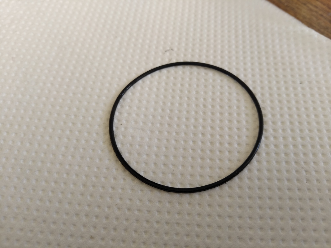

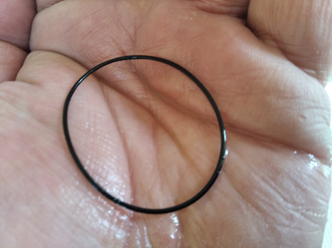

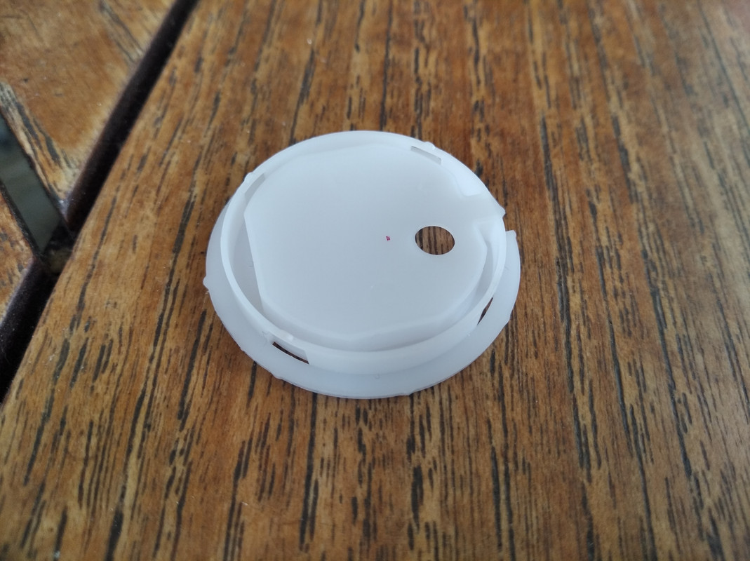

« Απάντηση #108 στις: Ιανουάριος 28, 2023, 15:43:08 μμ »
...το στεγανοποιητικό παρέμβυσμα, "o-ring". Σε αποδεκτή κατάσταση.  ;)
Και το καπάκι της μηχανής, spacer, διατηρεί την μηχανή στην σωστή θέση. Αν είναι ακριβό ρολόι, μηχανικό, το καπάκι αυτό είναι από μαλακό σίδηρο, για την αντιμαγνητικη προστασία. :)

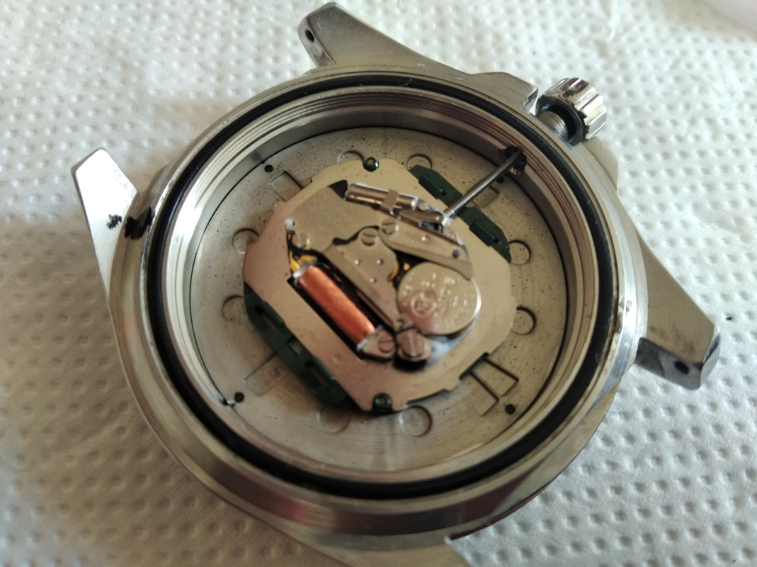

« Απάντηση #109 στις: Ιανουάριος 28, 2023, 15:44:52 μμ »
...το εσωτερικό.

« Απάντηση #110 στις: Ιανουάριος 28, 2023, 15:53:46 μμ »
Να υπενθυμίσουμε ότι το συγκεκριμένο casio έχει μηχανή miyota (Κάντε κλικ εδώ να εμφανιστεί η φωτογραφία.)
Οπως το λέει ο Αντώνης @pugman

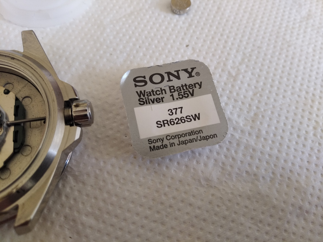

« Απάντηση #111 στις: Ιανουάριος 28, 2023, 16:05:29 μμ »
....η πηγή ενέργειας. Ειχα πάει να πάρω μία, και με φόρτωσαν με 10  :o

« Απάντηση #112 στις: Ιανουάριος 28, 2023, 16:09:06 μμ »
Λαδώνουμε καλά το παρέμβυσμα, και κλείνουμε με προσοχή. Μέχρι σχεδόν το σημάδι, χωρίς όμως με τεράστια εφαρμογή πίεσης.

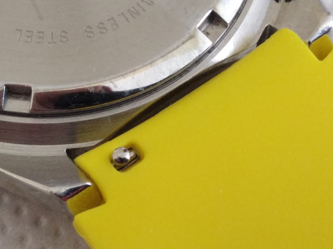

« Απάντηση #114 στις: Ιανουάριος 28, 2023, 16:26:02 μμ »

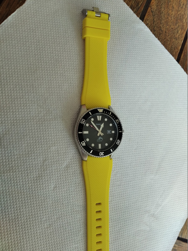

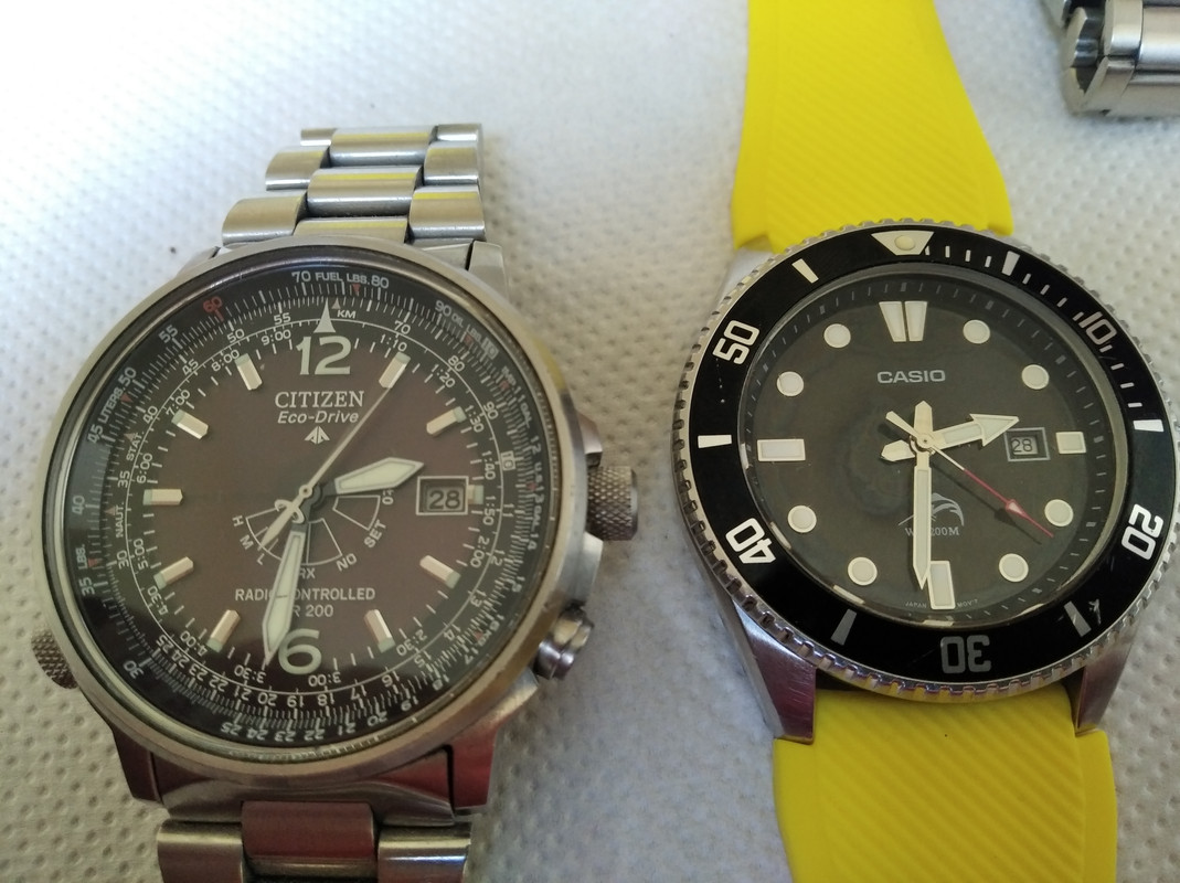

....στην κλήρωση των δώρων, μου έτυχε αυτό το λουράκι.  ??? ??? Μάλλον κυκλοφόρησε ότι .................το κανελλώνω το ρυζόγαλο.  :-*
Ειναι στην σωστή διάσταση, και είπα να δώ πως είναι .  ;)
Εξαιρετικά μαλακό, και ....................( έκπληξη ! ) με quick fit - release, ή όπως το λένε.  ;)

« Απάντηση #115 στις: Ιανουάριος 28, 2023, 16:29:10 μμ »
....ρύθμιση με το Radio Controlled
και μετά με την υπόλοιπη παρέα  ;)
