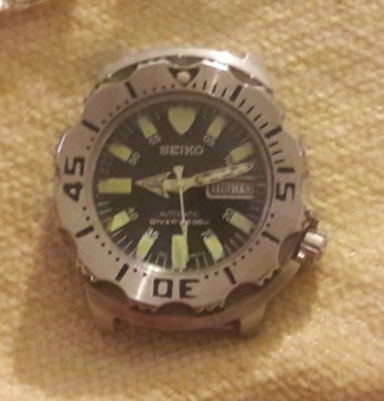

Βρήκα πριν μερικές μέρες στο πατρικό μου το παιδικό μου ρολόι... Ένα Seiko Monster 1st Gen 😍
Το ρολόι είναι αρκετά ταλαιπωρημένο.... το dial και οι δείκτες θέλουν αλλαγή ( τα πράσινα φωσφοριζε κομμάτια έχουν διαλυθεί σχεδόν) Επίσης 99% κάποια στιγμή είχε πάρει νερό και είχε μείνει έτσι... Αφού έχει σημάδια κάτι σαν  μούχλα νομίζω..... Οπότε πιστεύω θα θέλει και μηχανισμό αν κρίνω δηλαδή από την κατάσταση του dial και πίσω θα είναι αντίστοιχη η κατάσταση...

Ξέρω δεν είναι και η καλύτερη φωτο αλλά φαίνεται η κατάσταση του....

το νερο ειναι θανατος για ολα τα ρολογια...ο μηχανισμος ειναι αρκετα φτηνος οποτε η επισκευη του δικου σου θα ηταν οικονομικη καταστροφη...
επισης μαλλον θα πρεπει να πας σε αλλαγη νταιαλ και δεικτων, πιθανως κοστος για ολα τα ανταλλακτικα γυρω στα 100ε???
λαι απο εκει και περα οτι χρεωσει ο τεχνιτης

Εντάξει το πρόβλημα δεν είναι ότι μπήκε απλά νερό θαλασσινό μάλλον... Αλλά ότι έμεινε εκεί για πάντα..... πιστεύω αν είχε πάει για σέρβις άμεσος δεν θα είχε τόσο θέμα.....
Όσο για την επισκευή :
Το έψαξα λίγο παραπάνω για τον μηχανισμό του ( seiko 7s26 ) το βρίσκω με γύρο στα 40-50 ευρώ στο ebay οπότε πάμε για καινούργιο....
Τώρα για dial και δείκτες τα δικά του τα βρίσκω αρκετά ακριβά.... οπότε σκέφτομαι να βάλω κάτι τελείως  διαφορετικο από το μαμά... και ότι βγει  :P  :P :P :P :P
Ακόμα δεν εχω καταλήξει ακριβός μιας και χω βρει πολλά που ταιριάζουν.... πιστεύω θα βγει ένα ωραίο τελικό αποτέλεσμα.....

βασικό χαρακτηριστικό του monster (εκτός από τη στεφάνη) είναι οι δείκτες του, αν βάλεις εντελώς διαφορετικούς θαχεις το θέμα ότι δεν θα φαίνεται πια σαν monster...

Ναι σίγουρα το αποτέλεσμα δεν θα μοιάζει με το κλασικό monster αλλά πιστεύω θα είναι ωραίο...  Πάντως αν μπορέσω μα βρω τα δικά του σε καλή τιμή Θα τα προτιμήσω αλλά δεν το βλέπω...

Δε θα το ελεγα... Αυτο που κανει μπαμ στο συγκεκριμενο ρολοι ειναι το μπεζελ και οχι οι δεικτες... Και σε τελικη αναλυση, δε μιλαμε για κανενα καρασπανιο συλλεκτικό ρολοι. Καλυτερα να φτιαχτει και να δουλευει και να αρεσει στον ιδιοκτητη παρα να το φαει το συρταρι, η ακομα χειροτερα καμμια χωματερη
