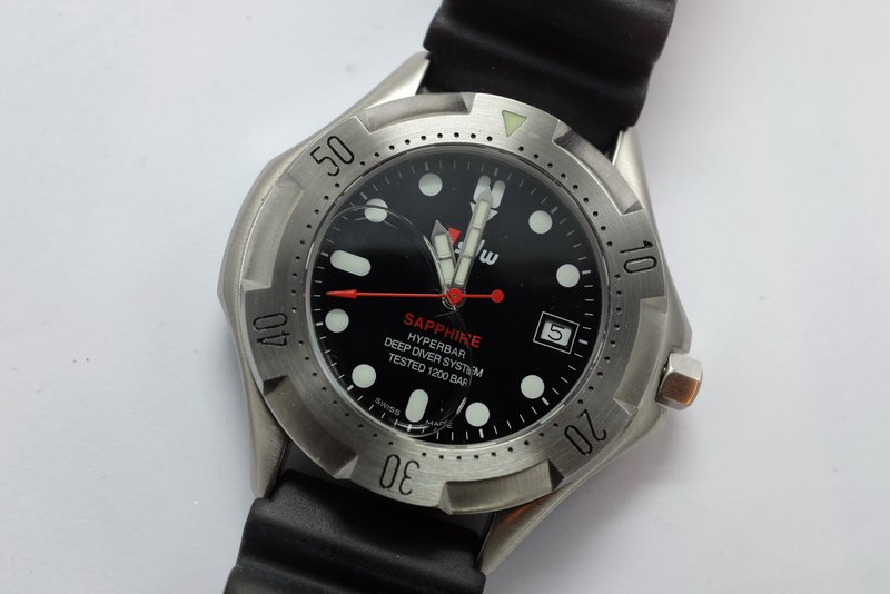

Στάλθηκε από: vc222
« στις: Φεβρουάριος 01, 2023, 20:36:20 μμ »
SDW Hyperbar tested @1200bar και έχεις το κεφάλι σου ήσυχο. . .  ;D
