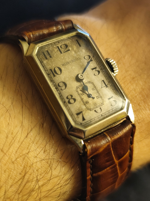

Κι εδώ μια φωτογραφία με το καινούργιο του λουρί, που είναι και στο κατάλληλο μέγεθος.

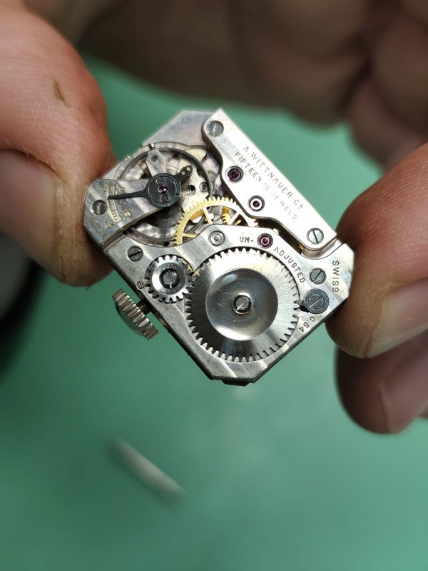

Εδώ, και όλες οι υπόλοιπες πληροφορίες.
https://ranfft.org/caliber/9307-Revue-54
Στάλθηκε από: baller
« στις: Νοέμβριος 10, 2025, 14:28:12 μμ »
Κύριε Γιώργο...
Όντως, ο μηχανισμός δεν είναι Longines, είναι αυτός που βρήκατε εσείς!

....ειδικά με αυτόν τον τεχνίτη, ( αν η φωτό είναι απο την επίσκεψη σε αυτόν ), που πιάνει την μηχανή, ( αν την έχει βγάλει ), με ΓΥΜΝΑ δάκτυλα. . Εκτός και εάν είναι φωτό από το διαδίκτυο, οπότε πάω πάσο.
Αν θέλεις επεξηγήσεις, θα αναφερθώ !
Συνεχίζω !  ;)

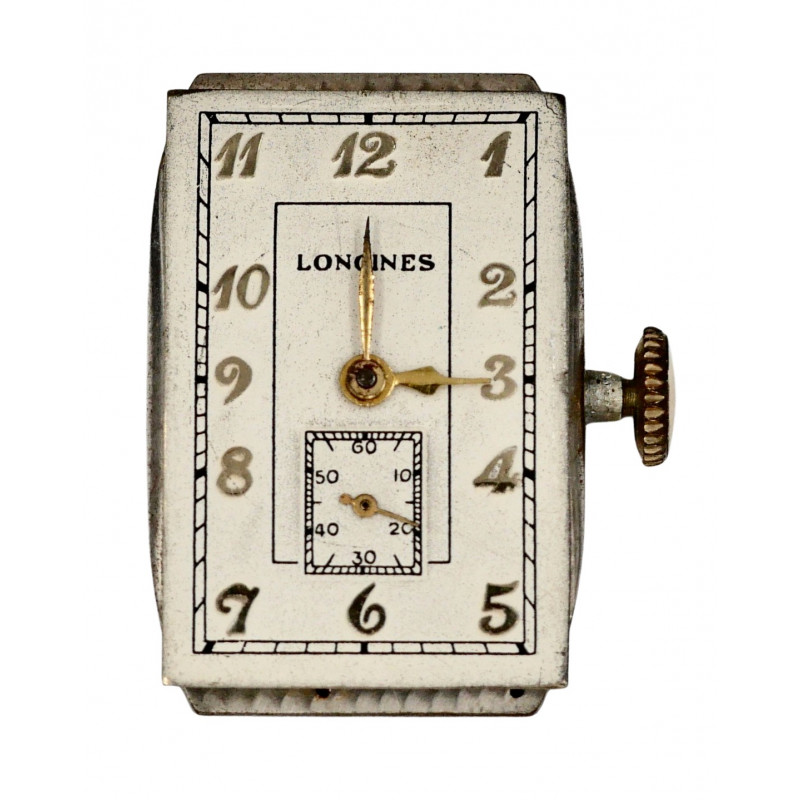

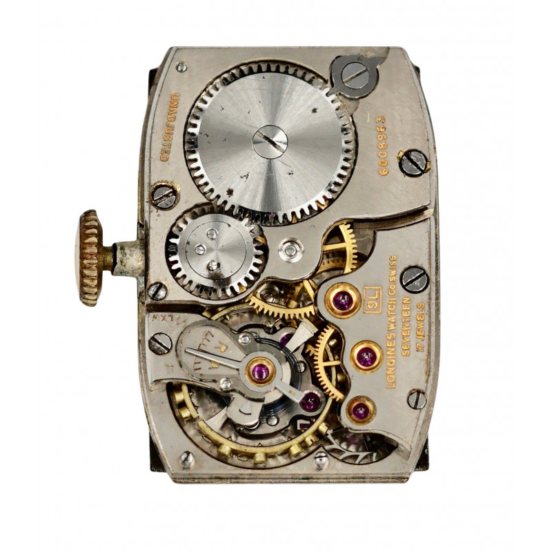

Η μηχανούλα ( αν ειναι αυτή ) έχει ΚΑΙ Geneva Stripes ΚΑΙ Perlage.
Με άλλα λόγια, είναι μια μηχανή, λέει και C. 54 ( Caliber ), που έχει τύχει ΕΞΑΙΡΕΤΙΚΟΥ φινιρίσματος από τον κατασκευαστή. Το να την πιάνεις με γυμνά δάκτυλα, ενω δεν είναι στο πρόγραμμα να λυθεί - πλυθεί - συναρμολογηθεί με λίπανση, ΑΠΑΓΟΡΕΥΕΤΑΙ ΑΥΣΤΗΡΑ και τιμωρείται με
Απλώς βλέπω την αρχιτεκτονική της, γέφυρες κλπ, που είναι ανάστροφη από την Longines.:o Ετσι, για να γίνεται .........συζήτηση  ;)
Οπότε, εγείρεται η απορία. Ειναι Longines ? ή η παρακάτω εικονιζόμενη ?
.....a legendary Revue Thommen 54 manual wind caliber, running on 15 jewels with an indirect sub seconds. It is cased in a 14K white gold filled case ......
.....late 30s Art Deco WITTNAUER watch with a unique movement. WITTNAUER was the agent of Longines for north America and in addition sourced Swiss ebauche movements for their own line of watches. This watch is using the robust and large Revue Thommen 54 caliber made almost exclusively for Wittnauer during the 30s and later for some other makers as well.

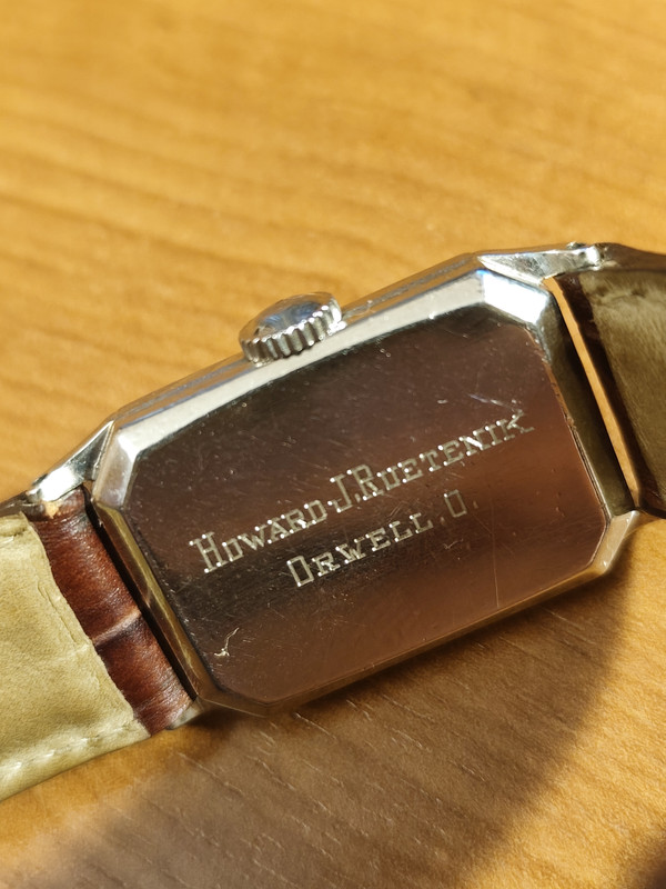

Οι χαράξεις στο εσωτερικό από τους τεχνίτες, ήταν ( και είναι ) σύνηθες. Οπότε δεν προκαλεί εντύπωση ότι ο τεχνίτης άφηνε τα σημάδια του. Το ότι σημειώνει με Ευρωπαϊκό τρόπο, είναι το παράδοξο.  :o
Το αξιοσημείωτο επίσης είναι ότι, εκτός απο την βίδα της κορώνας και του balancier, παρά τα χρόνια και τις τόσες επεμβάσεις, και δεδομενου του μεγέθους των βιδών, ΔΕΝ έχουν ίχνη αλλοίωσης των κεφαλών. Δηλαδή, καλός και προσεκτικός τεχνίτης, καλά εργαλεία.
Φυσικά, και στην Ευρώπη, τα στανταρτς έχουν αλλάξει, ξεκινάς από το ετος, μήνα, ημέρα, ώστε να μπορεί να ακολουθήσει και η ώρα σε σημαντικά ζητήματα.
Το βίωσα το 1980, σε Γερμανικη φίρμα, όπου υποχρεωτικά ακολουθούσαμε τα DIN !
Η χάραξη στο καπάκι, του ονόματος του ιδιοκτήτη / του γεγονότος / των ημερομηνιών, ήταν κλασική εκείνη την εποχή. Ενα ρολόι, ήταν ΣΗΜΑΝΤΡΟ στις ζωές των ανθρώπων. Και έχουμε δεί πολλά τέτοια. Οπότε, το θεωρώ φυσιολογικό. Δεν μου κάνει εντύπωση. Μερικοί, το ακολλουθούν ακόμα και σήμερα, πχ εμείς το κάνουμε στα projects.  ;)

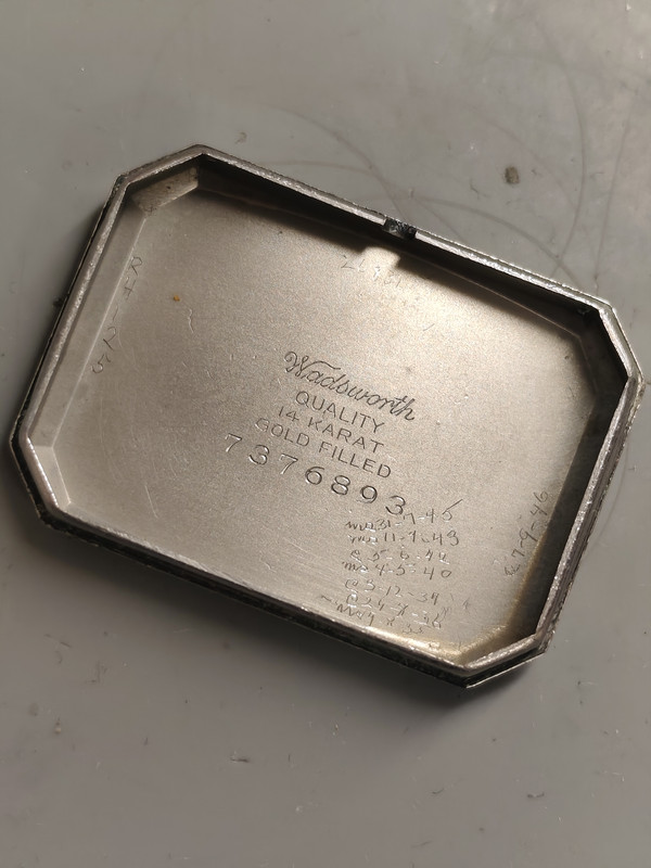

Εδώ βλέπουμε αρχικά πως η κάσα ήταν κατασκευασμένη από την αμερικανική Wadsworth, η οποία εκείνη την εποχή έφτιαχνε κάσες για πολλές γνωστές μάρκες της εποχής όπως Hamilton, Longines, Gruen. Το υλικό της είναι προφανώς ορείχαλκος επιχρυσωμένος με λευκό χρυσό 14 καρατίων.
Εδώ, μπορείς να κάνεις πάλι μια μικρή έρευνα.  ;)
Το κομμάτι, ΔΕΝ είναι επιχρυσωμένο, με την κλασική έννοια.
Η επιχρύσωση, γίνεται ηλεκτροχημικά, ο χρυσός, ( ....το πολύτιμο μέταλλο εν γένει ), επικάθεται στο βασικά μέταλλο ( base metal ), με παροχή ηλεκτρικού ρεύματος, όπου τα μόρια του πολύτιμου μετάλλου, επικάθονται στο βασικό μέταλλο. Ανοδος ----> κάθοδος κλπ. Easy !  ;D
Σε αυτές τις περιπτωσεις, ( στις σοβαρές φίρμες ) αναγράφεται και το πάχος της επικάθισης, 10-20 μικρά, για να δείξει την αντοχή στον χρόνο με την φυσιολογική φθορά. Ο χρυσός, με την χρηση ΦΘΕΙΡΕΤΑΙ, δες βέρες, δακτυλίδια πολλών ετων, όπου η διάμετρος του "σύρματος" μειώνεται σημαντικά.
Μια "κακή" επιχρύσωση, με την έννοια του μικρού πάχους, με τον χρόνο ...........εξαφανίζεται  ???
Το δικό σου, είναι gold filled, που σημαινει ότι ένα "ατόφιο" φύλλο από το πολύτιμο μέταλλο, με υψηλή πίεση και θερμοκρασία ΕΠΙΚΟΛΛΑΤΑΙ στο βασικό μέταλλο. Με αυτήν την μέθοδο, η επιφάνεια, αποκτά περισσότερη αντοχή στην φθορά. Δηλαδή, η σήμανση gold filled, ή rolled gold, είναι ΑΝΩΤΕΡΗ από την απλή επιχρύσωση - επιμετάλλωση. Και τα 14 Κ, είναι η "χρυσή τομή" μεταξυ των λίγων, πχ 9Κ, και των ανωτέρων, πχ 18 - 22, που πλέον είναι "μαλακά" και χωρίς αντοχή.
Με άλλα λόγια, το δικό σου, είναι με την ιδανική "επιμετάλλωση" και στα καράτια με αντοχή. ( Εφόσον δεν το έχουν αλλοιώσει ). Μπορείς να διακρίνεις τις επιφάνειες, ανάλογα με την αντανάκλαση / υφή τους.
Αλλά, θεωρητικά, θα έπρεπε να έχει και ένα χαρακτηρισμό, πχ 1/20 , που θα σήμαινε ότι το ένα εικοστό του βάρους του "τεμαχίου" είναι χρυσός 14 καρατίων. Αλλά σε κάθε περίπτωση, έχεις την ιδανική εφαρμογή ;)
Το gold filled, ή rolled gold, είναι τυπικό για την Αμερικανική αγορά, όπου ακόμα και τα 9 Κ θεωρούντο "χρυσά".
Τυπικό δείγμα της νοοτροπίας και των εφαρμογών ( λόγω υψηλής φορολογίας στα εισαγόμενα χρυσά - φορολογία στις ΗΠΑ ) είναι πχ τα στυλό Cross, που είναι όλα filled ή rolled, ή η κατασκευή χρυσών εξαρτημάτων πχ των μπρασελέ Ελβετικών ρολογιών τοπικά, βλέπε πχ Rolex.

Όμορφο ρολόι από μία σημαντική εταιρεία της Αμερικής.
Το εσωτερικό του case back έχει μεγάλο ενδιαφέρον και είναι κάτι που εμένα με ενθουσίασε.
Για τη χάραξη δεν ξέρω να πω, νομίζω ότι γενικά εκείνες τις εποχές συνηθίζονταν σε Ευρώπη, Αμερική αλλά και στην Πόλη και τη Μ. Ασία. Έχω την αίσθηση ότι συνέβαινε καθώς η απόκτηση ρολογιού ήταν κάτι σημαντικό και το αντικείμενο "δενόταν" με τον ιδιοκτήτη του.
Καλοφόρετο και πάντα καλές ώρες.
Πρόσθετο:
Μου κάνει εντύπωση το εξής στην αναγραφή των ημερομηνιών που πράγματι φαίνεται να είναι από τον ίδιο.
Στη σύγχρονη εποχή στην Αμερική γράφουν την ημερομηνία ως μήνας/ημέρα/χρονιά. Οι χαράξεις ακολουθούν το ευρωπαϊκό πρότυπο ΗΗ/ΜΜ/ΧΧ. Δεν ξέρω αν τότε ακολουθούσαν και στην Αμερική το ευρωπαϊκό πρότυπο ή όχι ή αν απλά ο μάστορας ήταν Ευρωπαίος (προφανώς, δεν νομίζω να ήταν native American) που είχε πρόσφατα μεταναστεύσει. Μπορεί ο συλλογισμός να είναι χαζός, αλλά αν κάποιος ξέρει μας δίνει τη γνώση του.

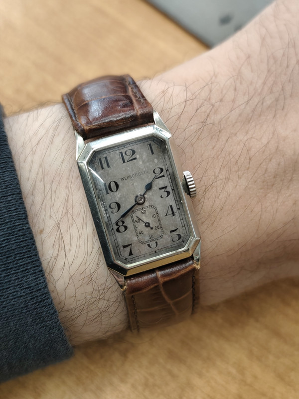

« στις: Νοέμβριος 09, 2025, 10:43:20 πμ »
Μου αρέσουν τα vintage ρολόγια από αισθητική άποψη και τα κυνηγάω (όσο μου επιτρέπει η τσέπη μου), αλλά επίσης με συναρπάζει η ιστορία που μπορεί να κουβαλάει ένα παλιό ρολόι, η διαδρομή του κι οι πληροφορίες που ανακαλύπτει κανείς καθώς ιχνηλατεί την προέλευσή του. Το τελευταίο μου απόκτημα είναι μια ενδιαφέρουσα τέτοια περίπτωση.
Πρόκειται για ένα ρολόι μάρκας Webb C. Ball Co, μιας μάρκας που δεν είχα ξαναδεί, αλλά μου κέντρισε το ενδιαφέρον λόγω του σχεδιασμού του, που παρέπεμπε σε vintage Longines και Hamilton της δεκαετίας του '30, απ' τα οποία κυκλοφορούν αρκετά - όποτε πετύχαινα κανένα το ζήλευα όμως λόγω υψηλής τιμής δε μπορούσε να τ' αγοράσω. Η αγγελία έγραφε «απόλυτα λειτουργικό» - κουρδιστό, ασφαλώς. Το ότι λειτουργούσε σε συνδυασμό με την πολύ καλή εξωτερική του κατάσταση μου έκανε μεγάλη εντύπωση, καθώς ήμουν σχεδόν πεπεισμένος πως επρόκειτο για ένα ρολόι της δεκαετίας του '30. Η τιμή ήταν 110€. Αναζήτησα λοιπόν πληροφορίες για τη μάρκα στο Google και στο Chat GPT. Κι ορίστε τι βρήκα:

Εδώ βλέπουμε αρχικά πως η κάσα ήταν κατασκευασμένη από την αμερικανική Wadsworth, η οποία εκείνη την εποχή έφτιαχνε κάσες για πολλές γνωστές μάρκες της εποχής όπως Hamilton, Longines, Gruen. Το υλικό της είναι προφανώς ορείχαλκος επιχρυσωμένος με λευκό χρυσό 14 καρατίων. Εκείνο όμως που με ιντρίγκαρε περισσότερο, είναι οι ημερομηνίες που αναγράφονται, οι οποίες είναι προφανώς ημερομηνίες σέρβις. Μαθαίνουμε έτσι πως το (κατά πάσαν πιθανότητα) πρώτο σέρβις έγινε το 1935, για ν' ακολουθήσουν κι άλλα --προφανώς από τον ίδιο ρολογά-- το '36, '37, '40, '42, '43, '45' '46. Ένα ρολόι λοιπόν που συντηρήθηκε με συνέπεια στα πρώτα του χρόνια από τον πρώτο του ιδιοκτήτη...
Για το τέλος άφησα το caseback, το οποίο παρουσιάζει επίσης ένα ιδιαίτερο ενδιαφέρον:
Όπως βλέπετε, υπάρχει χαραγμένο το όνομα Howard J. Ruetenik, κι από κάτω Orwell, O. (που σημαίνει Ohio). Αυτονόητο πως θα τον έψαχνα. Και παραδόξως τον ανακάλυψα, στο Family Search, μια ιστοσελίδα εύρεσης προγόνων-οικογενειακού δέντρου: https://ancestors.familysearch.org/en/L7T7-PYT/howard-julius-ruetenik-1895-1978 Δεν ήταν δηλαδή κάποιο σημαίνον πρόσωπο, ένας απλός άνθρωπος ήταν, όμως έχουν καταχωρηθεί κάποιες στοιχειώδεις πληροφορίες γι' αυτόν, όπως το πού έζησε, πόσα παιδιά είχε κτλ. Επάγγελμα δυστυχώς δεν αναγράφεται. Βρήκα μόνο το επάγγελμα του πατέρα του, αγρότης και οπωροπώλης, ο οποίος πέθανε το 1947. Άραγε έχει αυτό σχέση με το ότι τα αναγραφόμενα σέρβις του ρολογιού σταματούν το 1946; Ενδεχομένως, σκέφτηκα, ο Howard να κληρονόμησε αυτό το ρολόι από τον πατέρα του, και μετά είτε να μην το πήγαινε για σέρβις, είτε να το πήγαινε σε κάποιον ρολογά που δεν κράταγε ιστορικό σέρβις στο καπάκι. Το caseback άλλωστε γράφει Orwell, και στο Family Search, διαβάζουμε πως ο Howard έζησε στο Orwell μετά το 1950 - οπότε προφανώς και έγινε η χάραξη.
Λεπτομέρειες, θα μου πείτε, που δεν έχουν σημασία, αλλά εμένα πραγματικά με συναρπάζει πώς ένα ρολόι από το 1930 έφτασε σήμερα στα χέρια μου. Ένας μηχανισμός, ξεκινώντας από την Ελβετία, γίνεται ρολόι στην Αμερική, φοριέται για χρόνια στο χέρι ενός ανθρώπου γεννημένου το 1895 που πέθανε το 1978, να καταλήγει το 2025 στο δικό μου χέρι στην Ελλάδα, σε μια κατάσταση εκπληκτική για την ηλικία του, εσωτερικά και εξωτερικά. Προσωπικά, βρίσκω πολύ γοητευτική την παλαιότητα του καντράν, με την πατίνα, το γκριζάρισμα και τα σημάδια του. Μου αρέσουν επίσης τα τανκ ρολόγια, και το είχα έτσι κι αλλιώς σκοπό ν' αποκτήσω κάποτε ένα. Χαίρομαι διπλά λοιπόν γι' αυτή την ευκαιρία που μου δόθηκε. Το ρολόι αυτό πρόκειται να το φοράω, με προσοχή φυσικά, και πιστεύω ότι θα το χαρώ πολύ.
Όποιος γνωρίζει οποιεσδήποτε πληροφορίες για τα ρολόγια της εποχής εκείνης, ας γράψει, θα ήθελα πολύ να μάθω. Μια ερώτηση, ας πούμε, που μου δημιουργήθηκε είναι ποιοι και γιατί χάραζαν στα καπάκια των ρολογιών τα ονόματά τους. Ήταν κοινή πρακτική της εποχής ή σήμαινε π.χ. δώρο;
