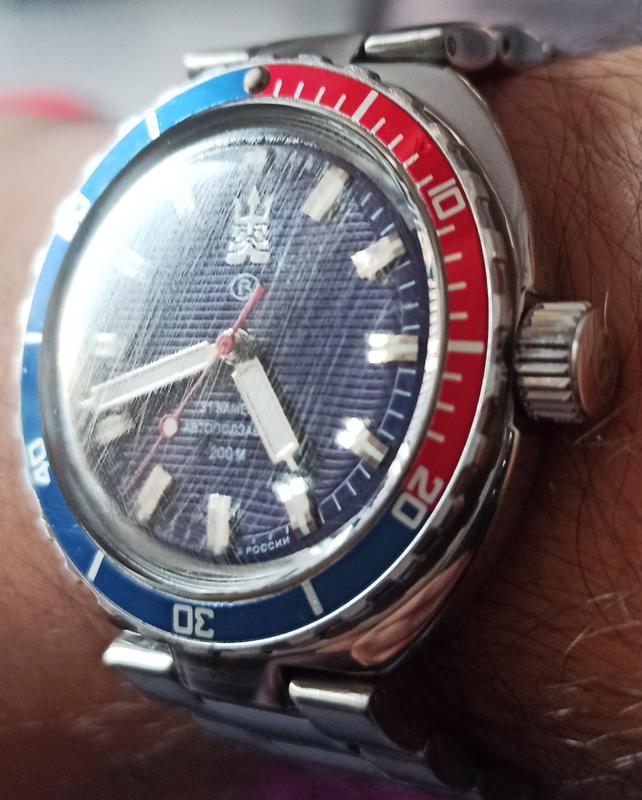

« Απάντηση #18 στις: Ιανουάριος 11, 2020, 16:22:28 μμ »
Κατόπιν απόκτησης πολλών βαθιών γρατζουνιών από χτυπήματα, ακολούθησα ένα τρίψιμο με το γνωστό μπαφερ που κάνουν οι γυναίκες τα νύχια τους και εξαφανίστηκαν, αλλά ωστόσο στη συνέχεια το τρίψιμο με οδοντόπαστα δε μου έκανε πολλά... Έμειναν αρκετά ίχνη γδαρσίματος του πλαστικού από το μπαφερ πλέον... Θολούρα και μικρογρατζουνιές.
Η polywatch θα κάνει δουλειά;
Η ζημιά είναι πιο ορατή υπό γωνία σε διαθλάσεις...

« Απάντηση #19 στις: Ιανουάριος 11, 2020, 18:44:42 μμ »
Καθώς το χρησιμοποίησα μόλις πριν λίγες μέρες σε κρύσταλλο hesalite σε ένα Tissot 15 ετών και σε 4-5 Ω ηλικίας 40 έως 50...60 ετών έχω να πω ότι όχι απλά δούλεψε, αλλά έγιναν σα καινούρια.
Αρκεί το κρύσταλλο να είναι ακρυλικό.

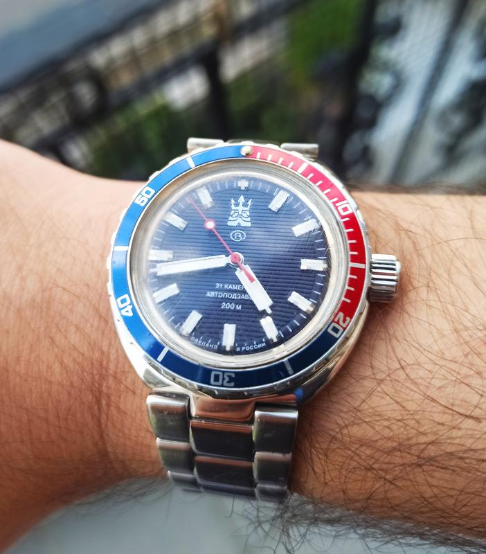

« Απάντηση #28 στις: Ιανουάριος 15, 2020, 19:23:59 μμ »
Εντυπωσιακό το αποτέλεσμα με την polywatch, έγινε ένα άλλο ρολόι...
